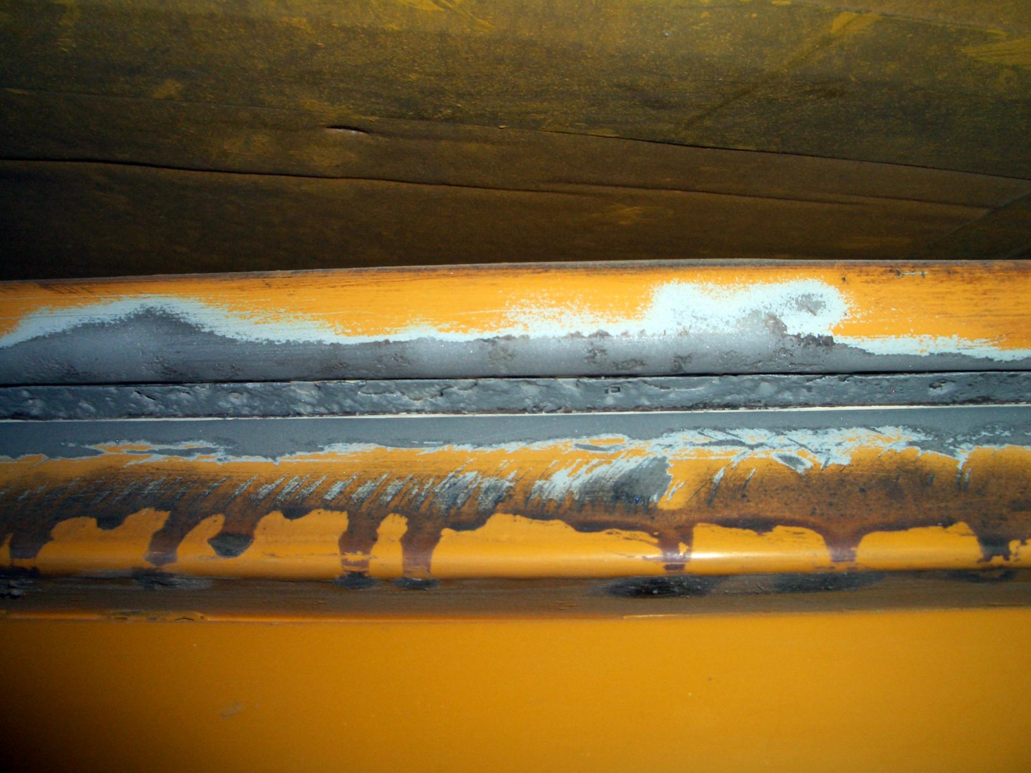

habe auch das Problem, daß im Heckbereich Rost unter der Dachrinne ist.
Am Wochenende habe ich jetzt mal den von außen befallenen Bereich sandgestrahlt.
Kann mir jemand nen Tip geben, wie ich jetzt weitermachen soll?
Über die Suchfunktion habe ich leider auch keine passende Lösung gefunden.
Danke.
Dachrinne über der Heckklappe
Dachrinne Ecke links

ich hatte das selbe Problem, nur schlimmer. Die Dachrinne war vom Innenraum her nach außen durchgerostet. Ich musste dann die gesamte Dachrinne abbohren, abflexen und eine neue Dachrinne mit Dachhautstreifen anschweißen lassen. War ein riesiger Aufwand und sehr teuer. Die neue Dachrinne habe ich von einem abgeflexten kompletten Dach genommen. Angeblich soll es in England auch Dachrinnen neu geben. Keine Ahnung wo.
Ich würde an deinem Dach erst mal den inneren Zustand checken. Dort hat das Elend ja wahrscheinlich begonnen. Wenn es da noch passabel aussieht kannst Du versuchen die Dachrinne weitestgehend zu entrosten und neu zu lackieren. Anschließend von innen die Falze und Zwischenräume mit einem dünnflüssigen Hohlraumöl fluten (z.B. Fluid Film) Nachher von innen noch mit Hohlraumwachs versiegeln. Mit etwas Glück ist dann erst mal Ruhe. Rostnester werden aber verbleiben. Von dort könnte der Spaß wieder los gehen. Der Aufwand für diese Lösung wäre aber insgesamt noch vertretbar.

Von außen betrachtet ist nur das Heck betroffen. Die restliche Dachrinne sieht noch gut aus.
Habe auch schon überlegt, wie ich das ganze von innen begutachten kann. Hat einer ne Idee? Hohlraumkamera hab ich leider keine.
Oder doch zur Flex greifen und mal eine kleine Öffnung anbringen?
Die Hohlraumversiegelung ist schon eingeplant, Druckbecherpistole ist bereits vorhanden und wartet auf ihren Einsatz.

Hi Marcel,
schau doch z.B. bei hier:http://www.pearl.de/a-PX1280-5450.shtml ... kop+kamera
Da kannst du für recht schmales Geld eine Endoskop Kamera besorgen. Wer weiß für was man die noch alles nehmen kann.
Zündkerzen in der Verblechung suchen usw.
Eh du dir jetzt ein Revisionsloch da rein machst, mit dem man sonst nix anfangen kann kauf dir lieber igentwo eine kleine Kamera.

Hallo Thomas,
danke für den Link.
Allerdings hat der Bus innen schon ein paar kleine Durchrostungen.
Ich mach heute Abend mal ein Foto und stell es hier ins Forum.
