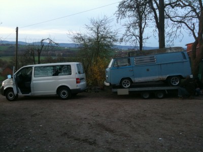

Aufgeladen und ab dafür!

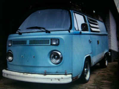

Das isser!
Das isser!
74er Westfalia Halbkasten. Das war im April letzten Jahres. Bis heute hat sich schon einiges getan und ich bin auch grad wieder voll dabei, da ich ihn auch dieses Jahr noch
fertig haben will. So weit, so gut...
