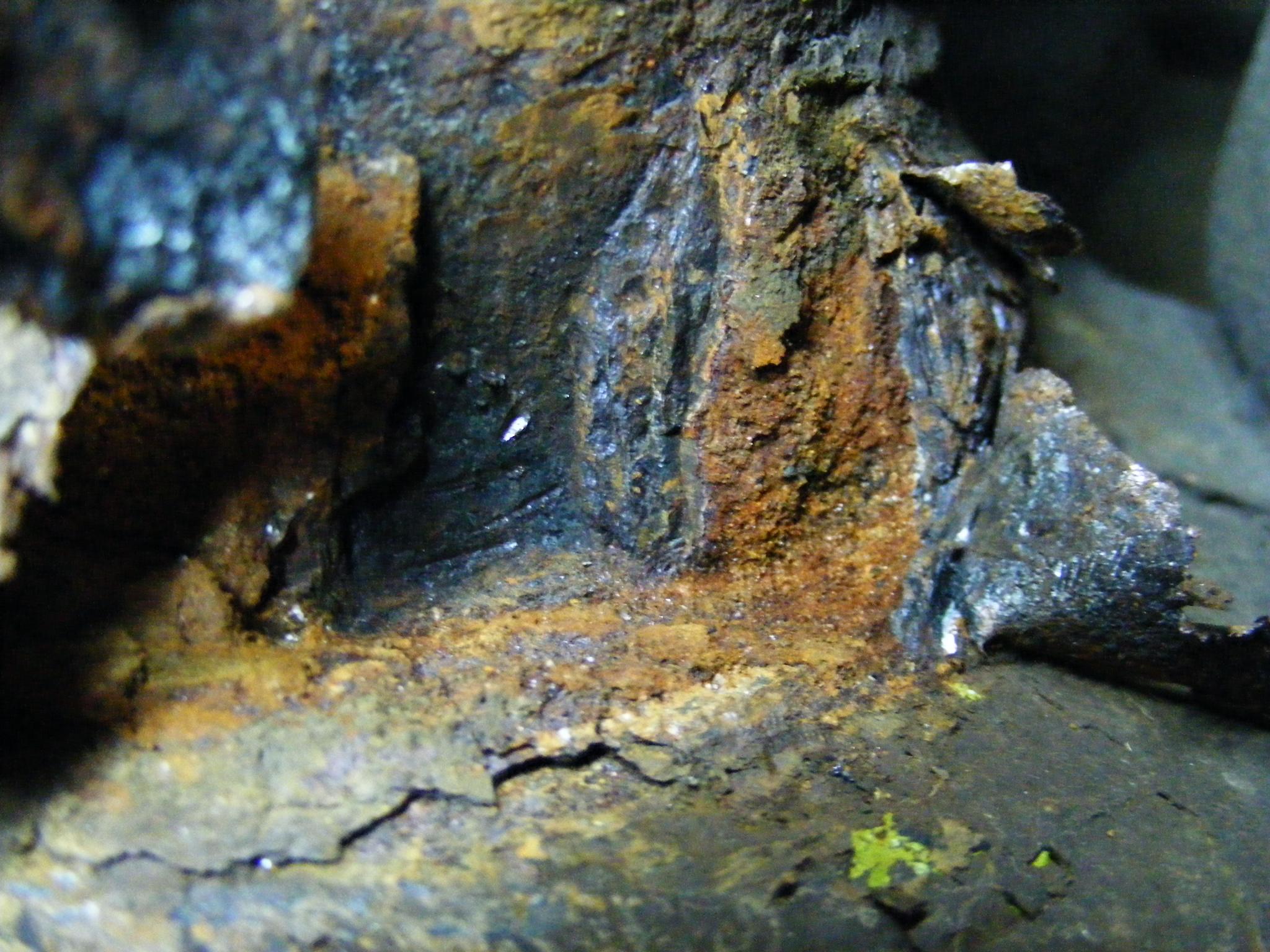

Ich bin ein wenig am Rätseln. Mir ist am Übergang zwischen Achsrohr und Längsträger einiges an Rost entgegen gekommen.
Statt des erwarteten Lochs bin ich aber auf massives Metall gestoßen:
Die andere Seite sieht ähnlich aus - hat hier jemand versucht eine Naht drüberzuziehen und nicht durchgeschweißt?
:confused:

Das was bei dir durchgerostet ist,stellt eigentlich nur ein Stabi.Blech dar.
Das Achsrohr geht komplett durch den Längsträger.
Das Blech fault nur weg,da sich darunter Feuchtigkeit und Dreck sammelt.

Ich denke doch eher, dass der Kragen runter muss.
Darunter gammelt es dann doch sonst weiter, oder verstehe ich den Aufbau falsch?

Ja so ist es richtig.Nur zuschweißen bringt nichts.

Das interessiert mich auch brennend. Mir ist nicht klar, wie dieser Kragen auf dem Rohr fixiert ist. Wäre er rundum auf dem Übergang angeschweißt, könnte man ihn nicht so einwandfrei vom Rohr lösen.
Wenn es einfach draufgesteckt wurde, wäre mir nicht klar, wie es der Verstärkung dienen soll. Wurde es evtl. aufgeschrumpft?
Unter dem Kragen sieht dein Rohr noch gut aus - ist ja sogar Farbe drauf! :wink:
Re: Frage zum Achsrohr
Jörch *198 hat geschrieben:Das interessiert mich auch brennend. Mir ist nicht klar, wie dieser Kragen auf dem Rohr fixiert ist.
Drübergestülpt und mittels zweier Kehlnäte angeschweißt. Durch den Winkel nahe der 45° hast du ne schöne Verstrebung.
