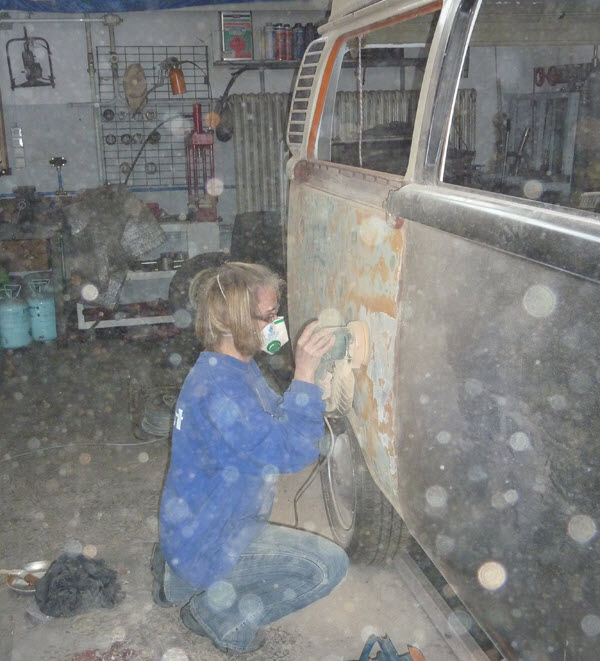

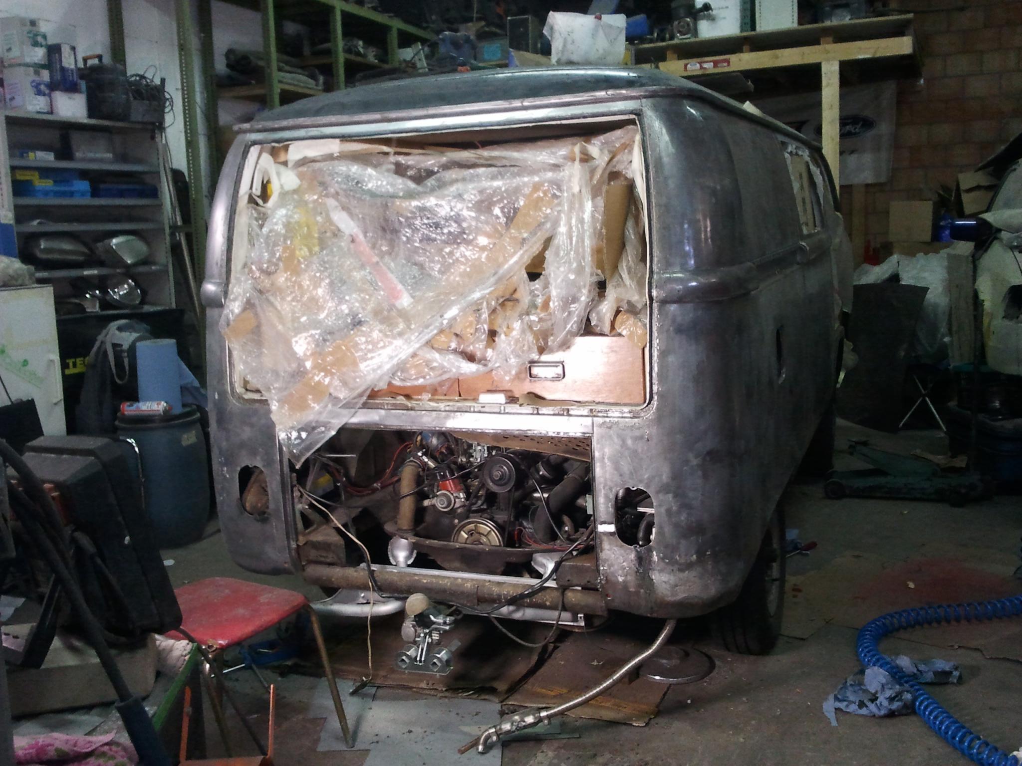

Ich hätte da noch beispiel von einem "geschliffenen" bus :mrgreen:
