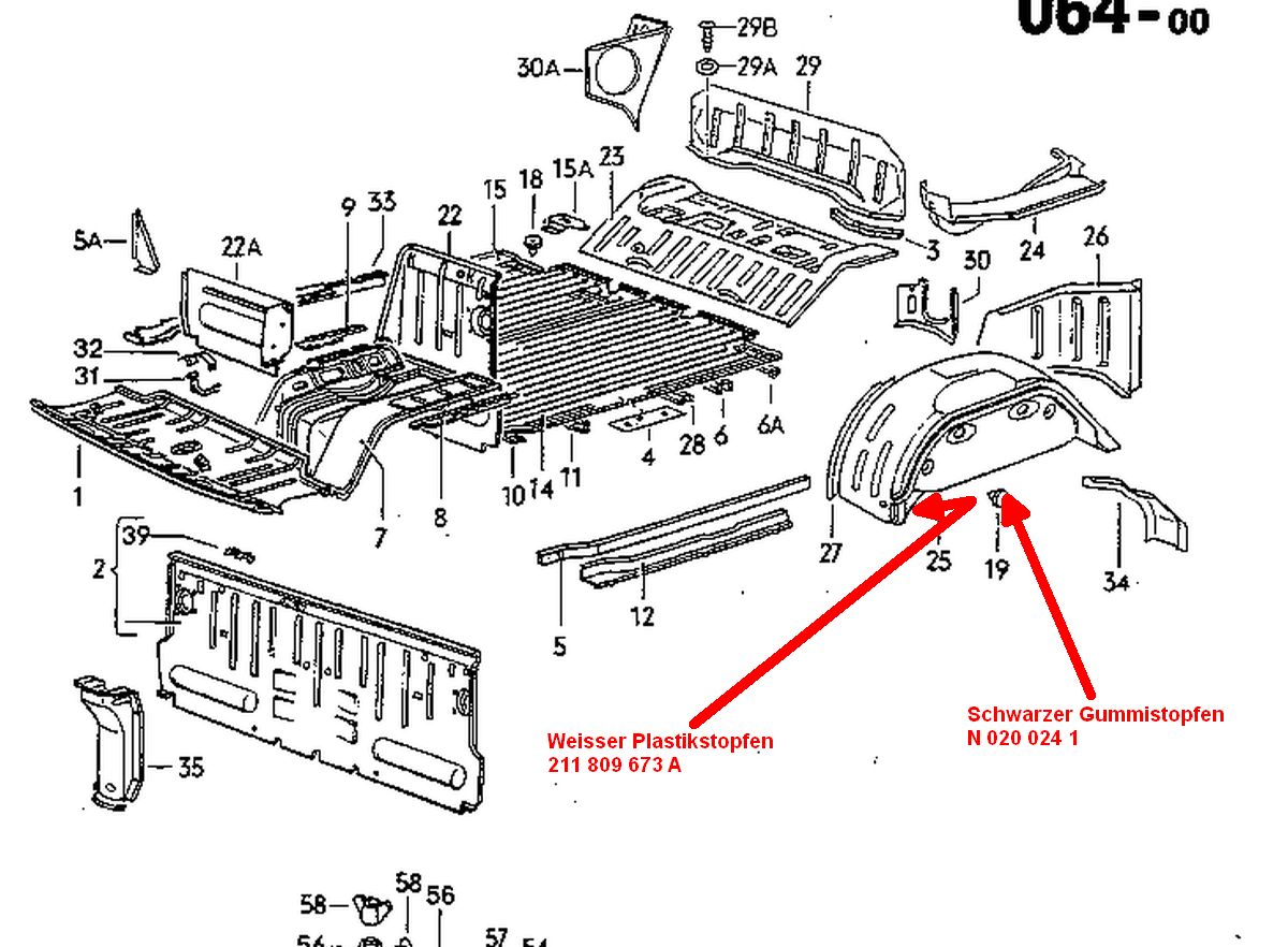

Meinst du an der Kopfseite des Schwellers oder oben hinter der Sicke im Radhaus da beim Anschluß Radhaus-Radlauf?Hardtop-Westy hat geschrieben:Warum waren dann in meinem 74 er die Dinger drin , und im Dubai der von 76 ist war sogar ein rep.blech drüber gebraten,und drunter kamen die weißen raus
edit: hab da was gebastelt:
Aber lt. ET-Katalog werden nur 4 schwarze Stopfen/Seite benötigt.

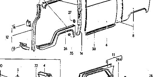

Ihr redet jetzt wieder vom Teil 35 auf diesem Bild:
Das ist hier so beschrieben:
066-00 35 211 809 673 A Stopfen Schloßsäule 2
Die ET-Nr. ist die selbe wie sie auf dem Schächtelchen von Andy steht.
Jetzt wirds echt interessant.

Hier die Ersatzteilnummer: N-020-027-1Dani*8 hat geschrieben:Hallooooooooooooooooooooooooooooooooooo. Stop!
Die weißen Dinger sind vom T2a, die waren bis Mitte/Ende 72 verbaut.
Die neueren sind aus Gummi und sehen auch so aus wie auf dem Foto weiter unten abgebildet (diese zu kleinen sitzen aber am Luftfiltersockel beim Typ-4-Motor).
Die passenden gibt es noch bei VW, sie sitzen nämlich auch in den Blechbracken von T3 Pritsche und Doka. Fragt mich nicht nach der Ersatzteilnummer - die weiß der ETKA beim VW-Dealer.
Daniel
