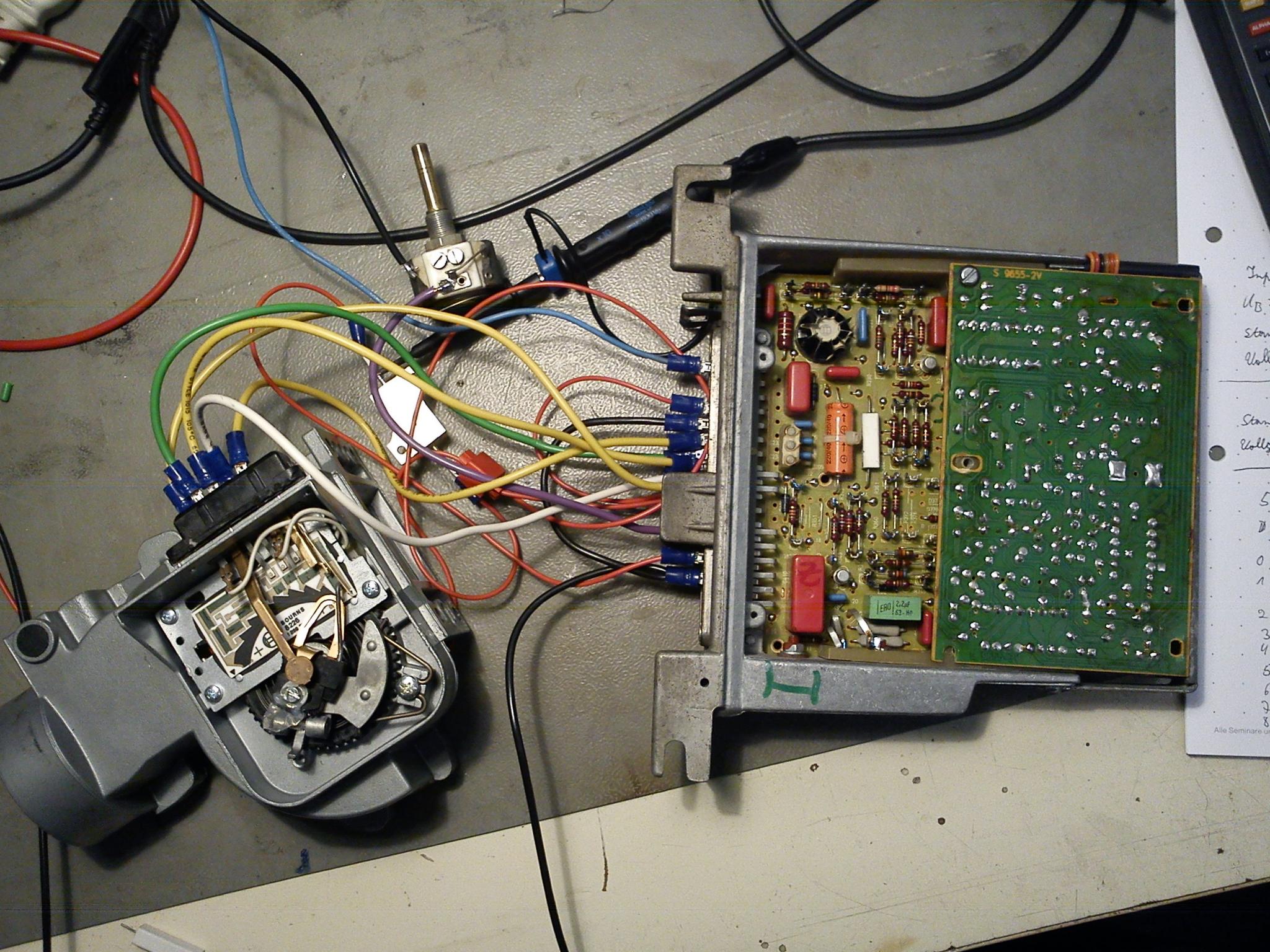

Ich habe gestern einmal das Steuergerät in Betrieb genommen und Messungen gemacht.
Dabei ist mir aufgefallen, das die Einspritzzeit sich nür auf den ersten 60° ändert.
Zwischen 60° und 90° Auslenkung ändern sich die Einspritzzeiten nicht mehr.
Ich werde heute mal mein zweites Steuergerät aus dem Bus ausbauen und prüfen, ob sich das genau so verhält.
Aber das finde ich schon merkwürdig, das sich da nix mehr tut.
das wäre nen Traum, wenn du nen Schaltplan von dem Steuergerät bekommen könntest.
Ich bin gestern schon mal alle Beine von den IC's abgegangen und habe mir grob die Oszilogramme angesehen und aufgeschrieben.
Aber da muss ich noch mal ran glaube ich und das mal mit dem Zündimpuls triggern, sonst "wandern" die Oszilogramme ja alle im Raum hin und her.
Und ich habe estern in geistiger Umnachtung auch vergessen mit 4 zu multiplizieren bei der Zündfrequenz. 900 UPM/60x4Zylinder, Sind ja 4 Nocken im Zündverteiler
Von daher werde ich heute auch noch mal Abregeldrehzahl prüfen, und auch das Steuerverhalten bei hohen Drehzahlen. Ich berichte weiterhin.
PS: Gunson ist heute angekommen, wer also damit liebäugelt sich einen zu holen, ich empfehle bei Amazon.CO.UK zu schauen. Da kann man auch mit deutschem Account bestellen.

@Thomas: Nur zum Verständnis: Mit "Einspritzzeiten" meinst du sicher die Einspritzdauer. Richtig?
- Beiträge: 5179
Re: Zündkerzentyp & Zündkerzenbild
Moin Clemens,boggsermodoa hat geschrieben:
genau Einspritzzeit=Einspritzdauer und damit ja die Benzinmenge, die dem Motor zur Verfügung gestellt wird.
Aber jetzt brauch ich doch noch mal Hilfe an der klassischen Stelle:
Wie viele Zündimpulse kommen pro Umdrehung?
Ich frage jetzt hier wegen der Maximalen Drehzahl, die das Steuergerät verarbeiten darf.
Ich habe hier Probleme in meiner Rechnug:
Simuliert habe ich den Zündimpuls über einen Rechteckgenerator.
Da kann ich bis 175Hz gehen und dann macht das Steuergerät den Benzinhan zu.
Aber: 175Hz bedeutet pro Minute 10500 Pulse. Nun wprde ich ja bei 4 Zylindern davon ausgehen, dass ich nun 10500 durch 4 teile.
Da kommen dann aber 2625 Impulse pro Minute raus.
Wenn ich die 10500 durch zwei teile komme ich auf 5250 Impulse, was der maximalen Drehzahl von 5400 ja recht nah kommt.
Jetzt habe ich gedacht das Steuergerät mag nun keine Rechteckspannung und habe ein Burstsignal gebastelt. Da kann ich dann bis zu einer Periodendauer von 5,6 ms gehen bis das Steuergerät den Benzinhan zu dreht. Das sind 10714 Pulse pro Minute. Wieder sehr ähnlich dem ersten Wert mit dem Rechteck. Wenn ich das durch zwei teile komme ich auf 5357, was der maximalen Drehzahl von 5400 extrem nah kommt.
Jetzt noch mal die Frage: Wie viele Zündimpulse kommen pro Umdrehung?
Es kommt doch pro Zündkerze ein Zündimpuls, oder?
das wären doch eigentlich 5400Upm x 4 Zündkerzen /60= 360 Impulse bei Maximaldrehzahl, sprich auch 360Hz.
Ich steh hier gedanklich gerade auf dem Schlauch.
Das zweite Steuergerät verhält sich übrigens sehr ähnlich. ab 60° Auslenkung keine Änderung mehr in Sachen Einspritzdauer.Tanjas&Thomas_T2b hat geschrieben:Ich habe gestern einmal das Steuergerät in Betrieb genommen und Messungen gemacht.
Das ist alles sehr komisch :unbekannt: :unbekannt:

2Tanjas&Thomas_T2b hat geschrieben:Wie viele Zündimpulse kommen pro Umdrehung?
Majus
- Beiträge: 455
- Registriert: 16.08.2010 00:33
pro Kurbelwellenumdrehung gibt es doch aber nur zwei Zündimpulse. Als müßte die Rechnung lauten:
5400Upm x 2 Zündimpulse/Umdrehung /60 = 180Hz
Oder?
Marius
Oder?
Marius
