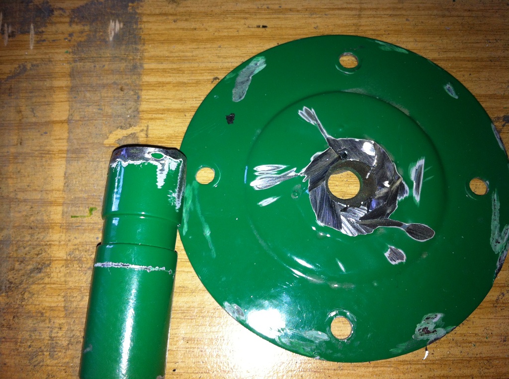

Neeeein, so kann man das nicht sagen. Ich würde es lieber als "operativem Eingriff" bezeichnen:
Erstmal abgeflext, dann in das Loch im Dach reingesteckt und senkrecht ausgerichtet:
Dann rundum den Verlauf der Dachkante angezeichnet, mit Flex und Feile die Schräge hergestellt.
Grundplatte auf das Dach geschraubt, angeschrägten Knubbel wieder ausgerichtet und angezeichnet (die schon vorhandenen Schraublöcher müssen ja passen).
Dann den Knubbel dem Nachbarn zum Schweißen gegeben:
Dach und Knubbel wieder lackiert, angeschlossen, fertig ist der Linksträger!
