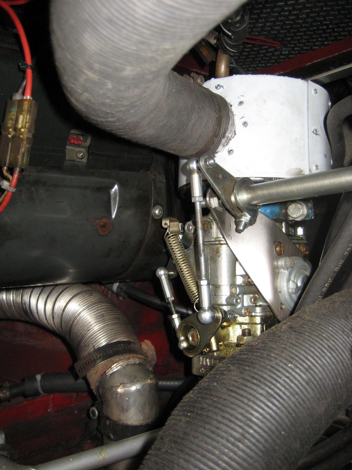

Kannst du mir von deiner BN4-Lösung ein paar Fotos einstellen? Das wäre natürlich die beste Lösung. Schalter und Kabel sind zum Glück noch weitgehens verlegt.

Hallo Jan,
viel erkennen kann man nicht, weil alles so verbaut ist. Ich weiß auch nicht mehr genau, was ich alles geändert hab, ist schon ne Weile her. Jedenfalls hab ich die Heizung möglichst weit nach hinten versetzt. Den trichterförmigen Luftauslaß direkt an der Heizung hab ich weiter auf die Heizung geschoben, und den Luftkanal nach vorne entsprechend verlängert. Das hat dann vom Platz grad so gereicht. Ich hab da ne bunte Mischung aus T2a- und T2b-Standheizungsteilen verbaut und angepaßt.

scharfe Fotos. Das ist doch mal eine Herausforderung. Aber anscheinend funktioniert es ja ganz gut. Da werde ich erst einmal den fest geplanten Einbau der B3L zurückstellen bis ich mir das Ganze genau angeschaut haben.
