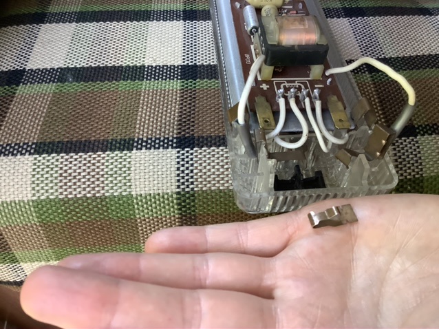

Hallo zusammen, kann mir beim zusammensetzen des Schalters (mechanisch) behilflich sein. Meine Innen Leuchte ist mir nach einer Kopfsteinpflasterfahrt entgegengekommen und die Innereien haben sich auf der Küchenplatte verstreut. Nun überlegen wir (seit Stunden) wie wir diese wieder zusammen bauen können.
Hierbei geht es um plus / minus und ein loses Blättchen welchen den Kontakt zu plus und minus herstellen soll. Wenn jemand eine funktionierende ausgebaute Küchenleuchte hat, bitte sendet mir ein Bild. Oder bitte auch melden wenn jemand andere Anregungen hat.
Anbei ein Bild von mir wie es momentan aussieht.
Vielen Dank für eure Hilfe.
Timo

Re: Transistorleuchte Westfalia über Tisch
helfen vielleicht die Bilder auf meiner Website?
https://www.vw-t2-bulli.de/index.php?de ... -domelight
