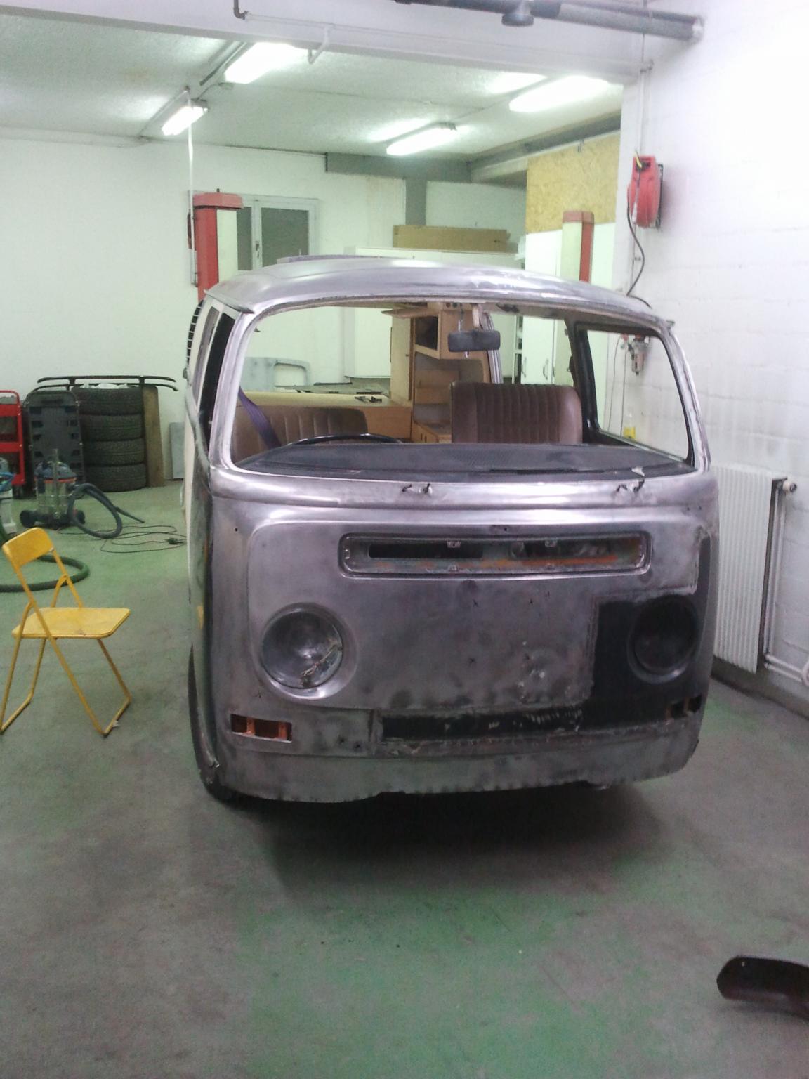

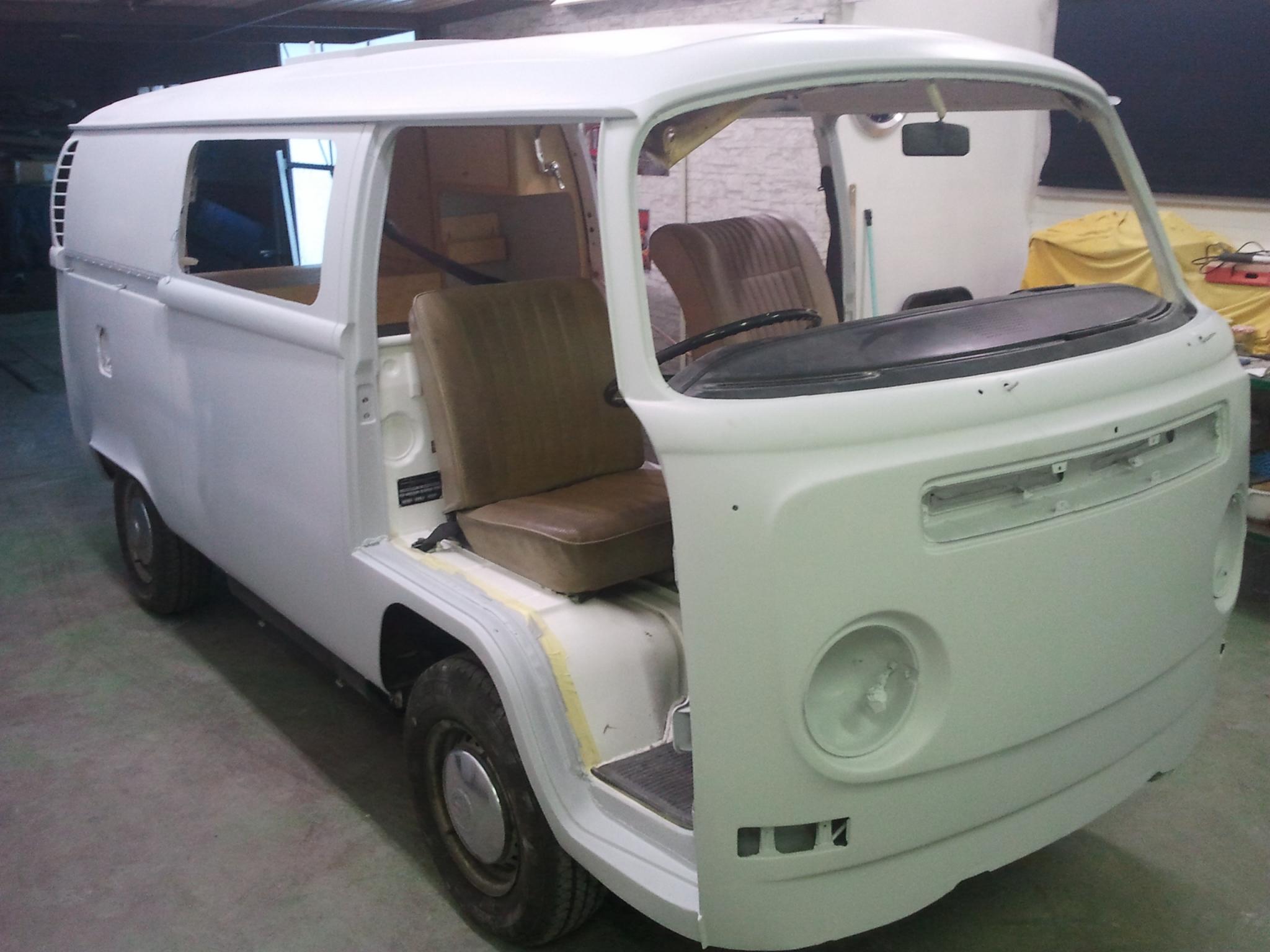

huuh bin auch wieder mal hier. ich wollte nach der doch ziemlich stressigen zeit endlich mal die vollendete restauration presentieren.
Der bus wurde von Januar bis ende April aussen komplett restauriert. Die grössten rostteile wurden komplett entsorgt, und die weniger rostigen stellen ausgetrennt, und repariert. Die rostpickel auf dem Blech wurden alle (und das waren viele!) ausgeschliffen und versiegelt. Der Farbaufbau wurde von grundauf neu gemacht. Also stand als allererstes die ganze Karrosserie "beulenfrei" machen, so gut wies halt ging. Der rest musste doch noch der Spachtel glätten. Und bei solchen flächen ist eine kleine beule oder welle am schluss der Lackierarbeit der absolute Hass. Alle sicken wurden vom der alten dichmasse gesäubert und entrostet. Und das dies eine ... arbeit ist hätte ich auch nich sooo ganz vorstellen können.
Die Farbwahl war sierragelb und pastellweiss.
ich hätte viele bilder aber kennt jemand ein Bildhoster?
