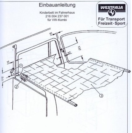

ich weiß ja das schon einige das Kinderbett nachgerüstet haben für vorn, stehe da selber nach Neuanschaffung von Bus-OK ein bissel auf'n Schlauch.
Wo sollen genau, wie die Halter hin?
Hänge mal zwei Bilder an wie ich mir das Vorstellen könnte.
Fänd ich super wenn das jemand auf Festplatte hat und Posten könnte. Sitze im Bus und würd's gern heut Abend montieren.

ich hab mir jetzt auch ein Bettchen zugelegt und jetzt lauter fragen
Besonders an alle mit Erfahrung und ggf. den Original Aufnahmen
ich hab mir das heute auch angekuckt und komme nicht drauf, wie das Ein- und Aushaken der Standen noch funktionieren soll,
wenn die Halterungen so im Fahrerraum an A-Säule so nah am Scheibengummi montiert werden, wie in den Bilder am Anfang abgebildet.
Die Original Anleitung gibt da leider auch keinen Aufschluss. Der Montagewinkel der Halterungen soll wohl nach Originalanleitung ungefähr 45 Grad betragen ... Bei der schmalen A-Säule
Auch gibt es zwei verschiedene Bleche beim Montagesatz, nur welche gehören wo hin?

Hallo Hanes,
danke für die Antwort -
Bilder/Maßevon der Höhe der Halter an der A-Säule wären toll, dann kann ich mir das sicher besser vorstellen, auch das Einhängen vorne an den A-Säulen.
Ich hab das heute mal angehalten und da war zwischen Halterung und Scheibengummi nicht genug Platz um den Zapfen der Haltestange noch vorbeizuschieben...
Danke und Grüße vorab
Andreas

Hi Andi,
Aaalso, an der A-Säule ist der Abstand 10cm vom Armaturenbrett gemessen. Abstand Scheibengummi bis Mite Befestigungsschraube oben 2,5cm, unten 1,7cm.
An de B-Säule beträgt der Abstand zum Sitzboden bis Unterkante Halter gena 60cm. Abstand Schiebetürsicke zu Mitte Schraube oben 3,8-4,0cm. Unten ca. 1,2-1,5cm.
Beim einhängen muss man das Teil von oben reinschieben und dann in die Lasche eindrehen.
Ich hoffs hilft dir
Johannes
Ich hoffs hilft dir
Johannes

Hallo Johannes,
danke Bild gibt eine gute Orientierung;
Du sagtest, das sieht original so aus?
Noch eine Frage, die Halterungen sind nicht komplett symetrisch, d.h. die Rundung ist auf einer Seite flacher -
nur wüßte ich gerne ob an der oberen oder der unteren
Ich stelle mir vor, dass die flache Seite (weniger tiefe) unten ist
und die tiefere oben, damit man die Stange einfacher einhängen kann?
Grüße Andreas
