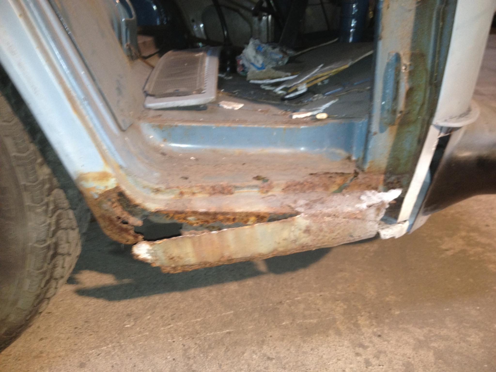

Sooooo,
hab den Motorraum fertig geschweißt, sauber gemacht, geschliffen, wieder sauber gemacht und Rostschutzgrundierung lackiert. Was ein bisschen Farbe ausmacht... :mrgreen:
Wenn Tank und Schottwand lackiert sind kommt alles wieder rein...Schleifend, oder lackierend im Motorraum hockend ist nicht sehr angenehm, bin froh wenn das Loch fertig ist.
Bis dahin,
Thorsten

Mahlzeit, wollte mal wieder was von meinem Bus kund tun,...
Bin mit dem Schweißen jetzt fast durch. Heute kam Chassislack und jede Menge Teile für Bremse ect. damit der Boden von unten soweit fertig gemacht werden kann. Irgendwann soll er ja auch mal Farbe kriegen...
Bis dann,
Thorsten

Mahlzeit,
lange nichts mehr von mir hören lassen. Ist aber nicht so, als hätte ich nix getan... Die Schweißarbeiten sind durch, und ich widme mich dem Unterboden. Hab die Vorderachse ausgebaut, die muss überholt werden und bekommt Rasterplatten, da der Vorbesitzer meinte die knacken zu müssen. Bin grade dabei dei Hinterachse zu demontieren damit ich mit dem Entrosten anfangen kann. Den alten Unterbodenschutz kann man echt mit der Hand abreiben, also wird doch nicht Trockeneisgestrahlt. Ist halt viel Arbeit, kost aber nix :mrgreen: . Nächste Woche wird dann mit Owagrundol lackiert, bzw grundiert, anschließend kommt Primer drauf und dann Lack. Mit RTTS wird demnach wohl dieses Jahr doch noch nichts, aber ist halt so :tear: . Wenn alles gut geht soll er in zwei, drei Wochen zum Lacker. Bis dahin will ich den Boden weitesgehend wieder zusammengebaut haben. Soviel dazu...
So long,
Thorsten
