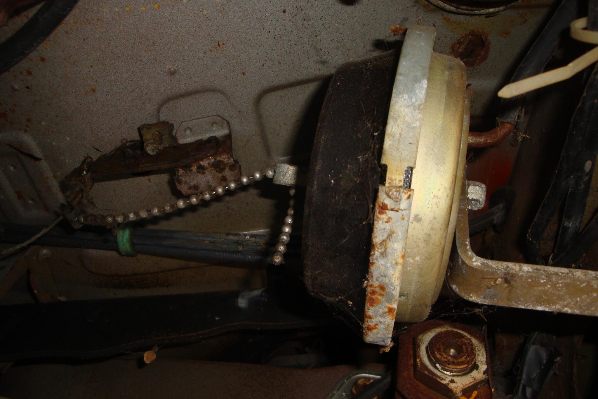

Finde gerade fast jeden Tag etwas am Bus von dem ich nicht weiß was es sein soll.
Heute der Speedostat und noch so ein Teil das mit einem Badewannenstöpselkettchen (was für ein Wort ) am Gaszug befestigt ist.
Hoffe ihr könnt mir mal wieder weiterhelfen !
Gruß Ralph

Gehört das Teil mit dem Kettchen am Gaszug auch dazu ? :hilfe:

Re: Speedostat ???
Hallo Ralph,
Riviera hat geschrieben:Gehört das Teil mit dem Kettchen am Gaszug auch dazu ?
Ja - das ist der Servo, der per Unterdruck vom Motor am Gaszug entsprechend zieht um das Tempo zu halten.
Das andere Teil zwischen den Tachowellen ist der Sensor, wie schnell gerade gefahren wird und die Logikbox.
Es müsste unten noch am Bremspedal ein einfacher Tastschalter zur Deaktivierung geben.
Und eben ein Bedienteil...
