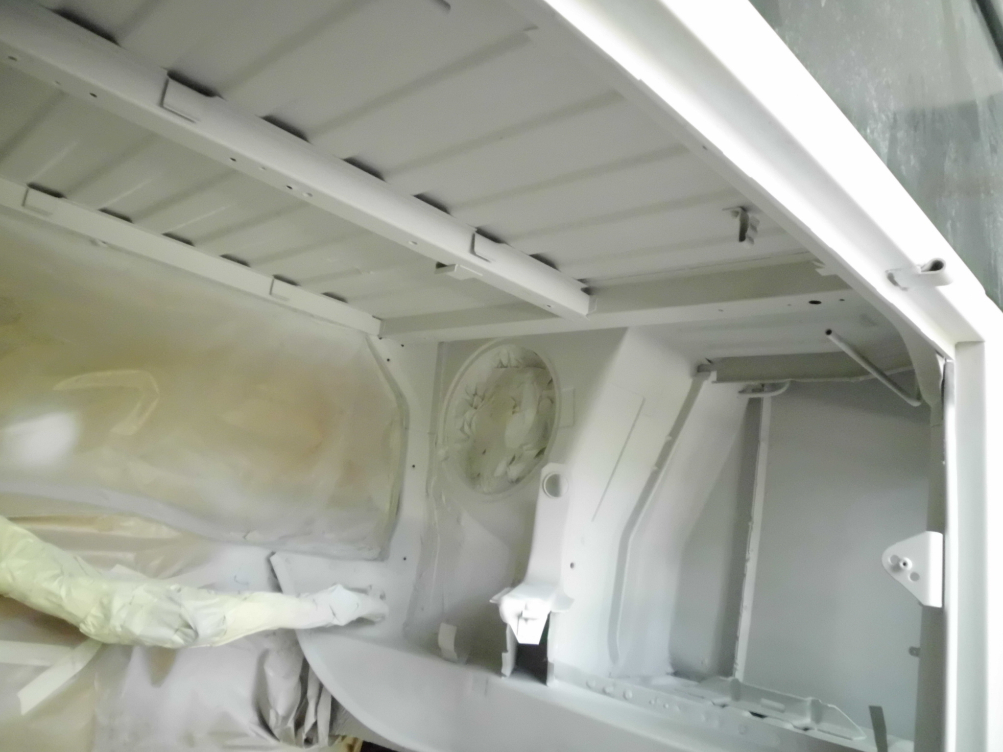

Haben gestern den Motorraum geschliffen, grundiert und in Neptunblau lackiert. Bin sehr zufrieden.

Stefan579 hat geschrieben:Haben gestern den Motorraum geschliffen, grundiert und in Neptunblau lackiert. Bin sehr zufrieden.
seeeeehr schöne Farbwahl! Gefällt mir sehr gut! :thumb:

ja - so ein frisch in neptunblau lackierter Motorraum sieht einfach klasse aus.
Die Bilder riechen förmlich nach neuem Lack.
Das ist zeitgenössische Restaurierung - meine Damen und Herren !! :dafür: :motz:
