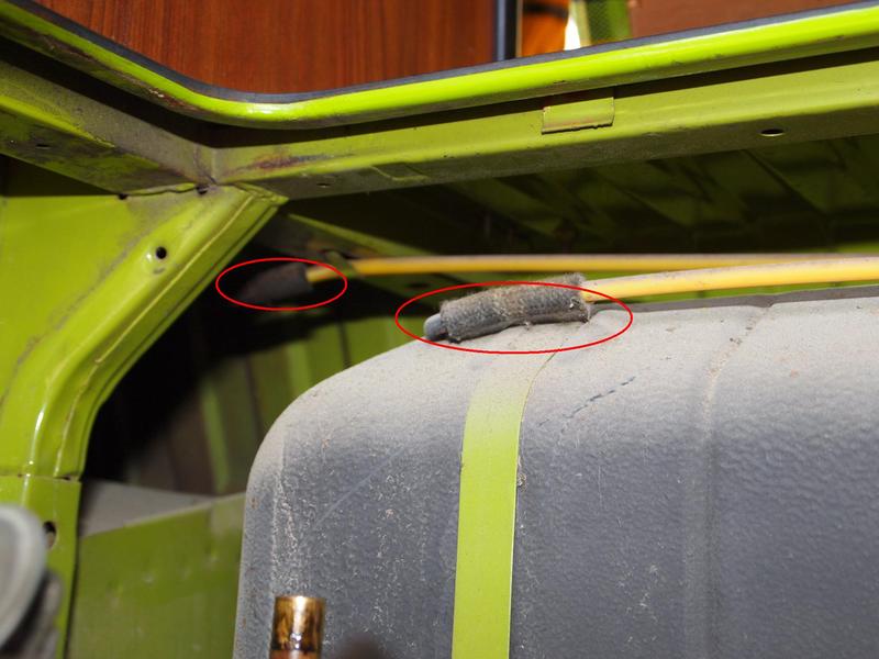

Pass auf, dass Du wirklich auch alle Entlüftungsschläuche ersetzt, ich hatte letztes Jahr ein kleines Stück links hinter der Reserveradmulde übersehen (5 cm Verbindung zwischen zwei Metallrohrteilen, ich dachte die wären am Stück wie auf der linken Seite, ist aber nicht so ;-( ) und genau das war wohl jetzt durch, einmal etwas zu voll getankt und schon lief ein Liter Sprit über meine Versorgerbatterie :-( - also lieber alles doublechecken ...

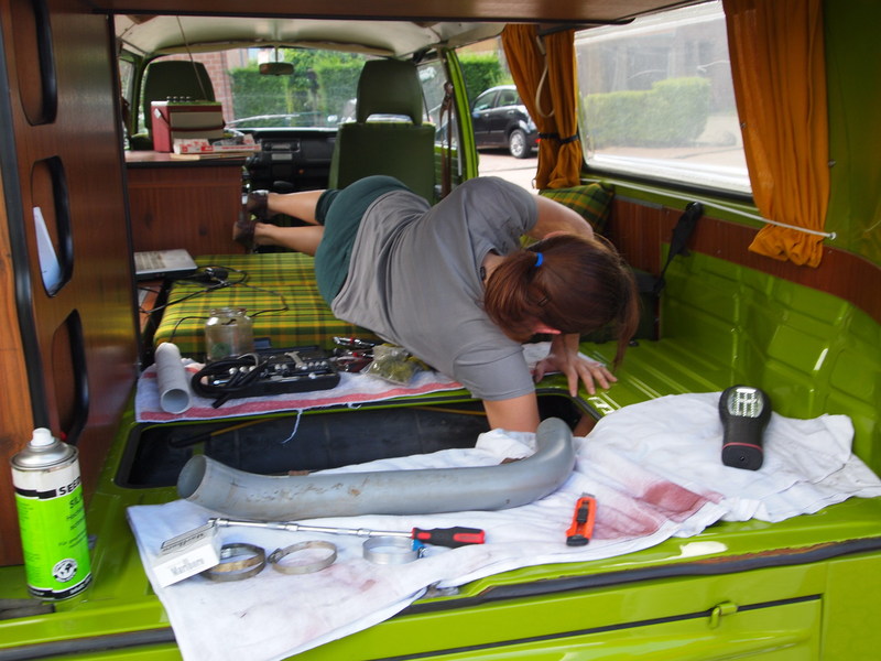

ich hab es endlich auch in Angriff genommen. Heute habe ich alle Schläuche am Tank (T2b Typ4) erneuert. Ich bin wie folgt vorgegangen:
0. Tank entleeren!!!! .... sonst gibts beim Ausbau der Schläuche eine feuchte Überraschung.
1. Batterie abklemmen
2. Zusatzlüfter und Schläuche raus.
3. Luftfiltergehäuse ausbauen
4. Gasgestänge aushängen und den linken Vergaser vom Ansaugstutzen abbauen
5. Im Motorraum 6 Schrauben vom Schottblech lösen, Kabel vom Regler abziehen und 2 Schrauben unterm Wagen lösen. Diese sitzen ein wenig versteckt links und rechts außen im Rahmen. Mit Taschenlampe und ein wenig Geduld findet man die aber ganz gut.
6. danach kann man das Schottblech nach vorn kippen und aus dem Motorraum entfernen.
7. die vier Verbindungsschlauchstücke zur Tankentlüftung habe ich durch 6mm Benzinschlauch ersetzt.
8. Tandeckel entfernen und die 4 Schreauben der Halteplatte lösen und die Platte entfernen. Jetzt den Einfüllstutzengummi durch die Seitenwand nach innen drücken bis der Stutzen komplett innen liegt.
9. Schlauchschellen am Tank lösen und mit ein wenig ruckeln den alten Gummi von Tank und vom Verbindugsrohr runterziehen. Jetzt kann man das Rohr mit etwas Geschick durch die große runde Öffnung an der Seite ausfädeln.
10. den Sprinterschlauch habe ich mit etwas Silikonspray gefügig gemacht und erst mal mit beiden Seiten mehrfach auf das Rohr geschoben. Zusätzlich habe ich auf den Seite zum Tank den Schlauch mit dem Teppichmesser etwas angephast. Den Sprinterschlauch habe ich zuerst auf den Tankstutzen geschoben und die Schlauchschelle festgezogen.
11. Den Tankeinfüllsutzen habe ich auf das Verbindungsrohr geschoben und festgezogen. Die Position ergibt sich von selbst, da das Verbindungsrohr oben angeschrägt ist.
12. Danach haben wir das Rohr wie eingefädelt und den Rand der Einfüllstutzens von innen nach außen durchgedrückt. Dazu braucht man auf jeden Fall einen Helfer, es sei denn man hat mindetens 1,80 cm lange dünne Arme mit jeweils 6 Gelenken.
13. Jetzt lässt sich das Rohr mit etwas Mühe auf den Sprinterschlauch schieben und festziehen.
Geschafft !!! Jetzt alles wieder einbauen und fertig! :jump:

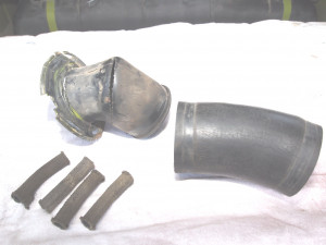

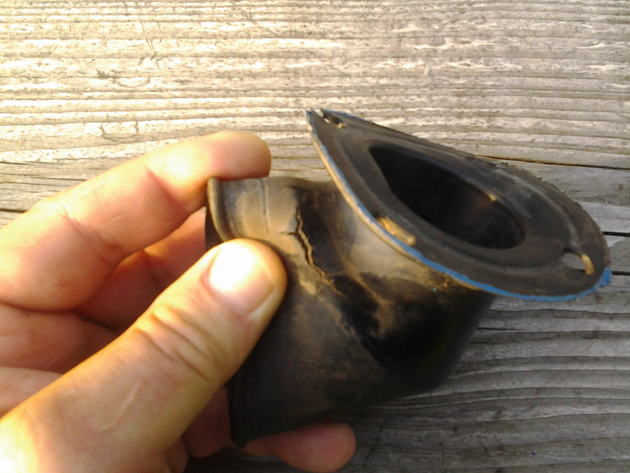

Meine Gummiteile sahen wirklich bitter aus....

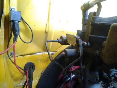

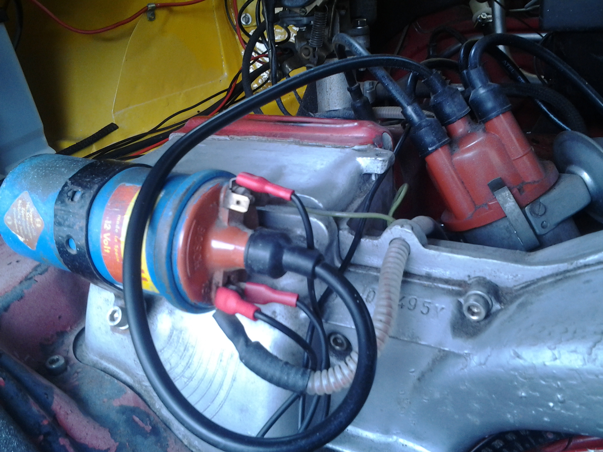

Auch die Zündspule  ist mit isolierten Kabelschuhen versehen!
Der Deckel von der Starterklappe , auch hier verläuft das Kabel in einem Schutzschlauch!

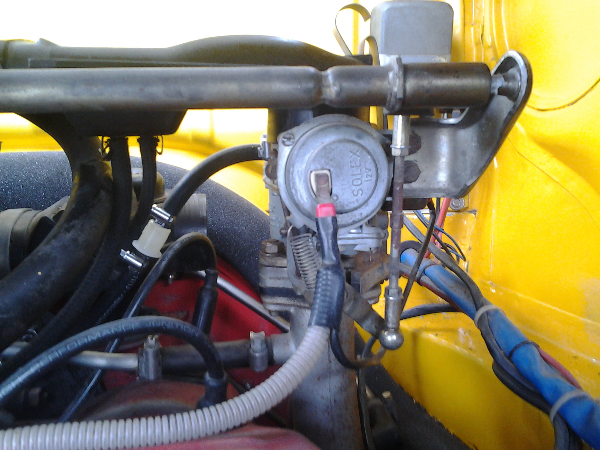

Isolierte Kabelschuhe am Vergaser, zusätzlich mit Schrumpfschlauch !

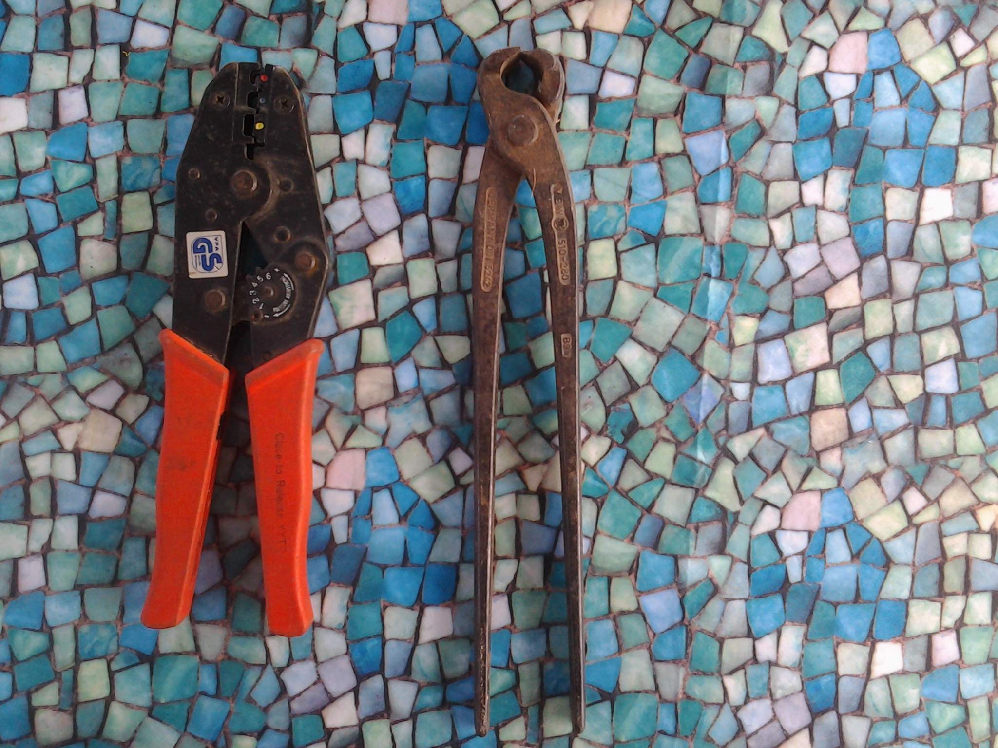

Bei dem Thema Kabelschuhe will ich noch kurz anmerken:
Es gibt Kabelschuh Quetschzangen und Chrimpzangen.
Die Isolierten Kabelschuhe werden nur Gequetscht und halten nicht besonders gut.
Wenn man das Kabel aufsteckt und am Kabel zieht, bleibt in vielen Fällen der Kabelschuh da wo er ist und man hat das Kabel in der Hand.
Das ist nicht toll! Und auch das ist gefährlich.
Da lieber unisolierte Kabelschuhe mit einer echten Chrimpzange verwenden und dann Isolierstücke drüber schieben, oder halt Schrumpfschlauch drüber.
Die Kabel halten um Welten besser und geben auch besseren Kontakt.

Sind die Kabelschuhe auf Hugos Bildern tatsächlich gequetscht? Mir kommen die wie gecrimpt mit Gummimützchen vor, oder?

Habe mal meine Zangen ausgepackt ! :dance:
