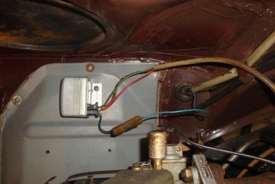

Was ist das für ein Regler ? Brau ich den  ?Einstecken oder nicht ?

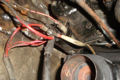

Anlasser falsch angeschlossen ?<br />Funktionieren tut er. Das kabel mit der grauen Tülle kommt von der Lima
Hi Ralph,
das ist das sogenannte Doppelralais.
Das braucht man um das Steuergerät und die Benzinpumpe mit Strom zu versorgen.
Aber die Sachen hast du ja alle ausgebaut.
Mich wundert, dass du da einen Stecker hast, der da auf ein einzelnes Relais geht.
Ich habe bisher immer nur "Doppelstecker" (ich weiß nicht genau, wie ich die sonst bezeichnen soll) gesehen die auf das Doppelrelais gehen.
Und die hatten immer nur weiße Kabel, aber wer weiß, bei der VW Vielfalt.
Dein Anlasser sieht für mich richtig verdrahtet aus. Du kannst allerdings das dünne Rot weiße Kabel weg lassen.
Das ging ursprünglich zum Doppelrelais, um beim Starten das Benzinpumpenrelais zu ziehen.
Das sollte jetzt über sein.
