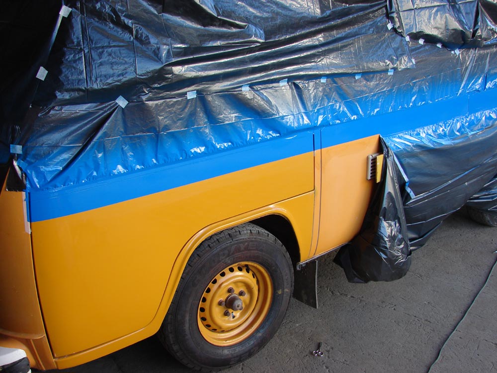

Harald hat geschrieben:N Bild von der fertig lackierten Außenseite hätte mich mal interessiert. Vor Jahren hatte Oldtimer Praxis oder Markt mal nen Test zu den elektrischen Sprühpisten angekündigt, gekommen ist der - glaube ich - nie.
Das Thema ist, wie viele andere auch, wohl nicht frei von Weltanschauung. Der eine fotografiert mit einer 12 MB-Nikon-Spiegelreflex und ist zufrieden, der andere mit einer Handyknipse und ist es ebenfalls.
Für Profis sind die luftlosen Dinger wohl eher Kinderkram. Doch sie haben den Vorteil der Handykameras: sie kosten nicht viel, sind schnell einsetzbar und unkompliziert zu handhaben. Und das Ergebnis? Mit einer Luftpistole kann selbst ein mittelbegabter Lackierer ein top Ergebnis hinkriegen. Die Luftlosen nehmen sehr viel schneller übel, hier ist der Grat zwischen zu wenig und zu viel ziemlich schmal. Doch wenn man ihn trifft (und entsprechend viel Lehrgeld bezahlt hat), kann sich das Ergebnis durchaus sehen lassen.
Ich will zwar eine ordentliche Lackierung ohne Läufer und Pickel haben, doch sie muss nicht auf einem Beauty-Contest antreten. Zudem wollen auch afrikanische Dornenbüsche etwas Bleibendes in ihrem Leben hinterlassen, zur Not halt Kratzer in unserem Lack. Denen ist es wurscht, ob ich luftig oder luftlos lackiert habe, Hauptsache der Lack sieht gut aus, damit der Kratzer auch 'was hermacht.
In der oberen Hälfte haben wir noch den Erstlack, in der unteren ist’s jetzt der Viertlack.
Fotos von der fertigen Tür kann ich erst im August machen. Ich hab ja noch die Hälfte der Streifen vor mir. Außerdem arbeite ich mich aus praktischen Gründen sektionsweise vor. Vordere Türen und Heckklappe sind die ersten, der Rest kommt so nach und nach.
Noch unfertig sieht's so aus:
