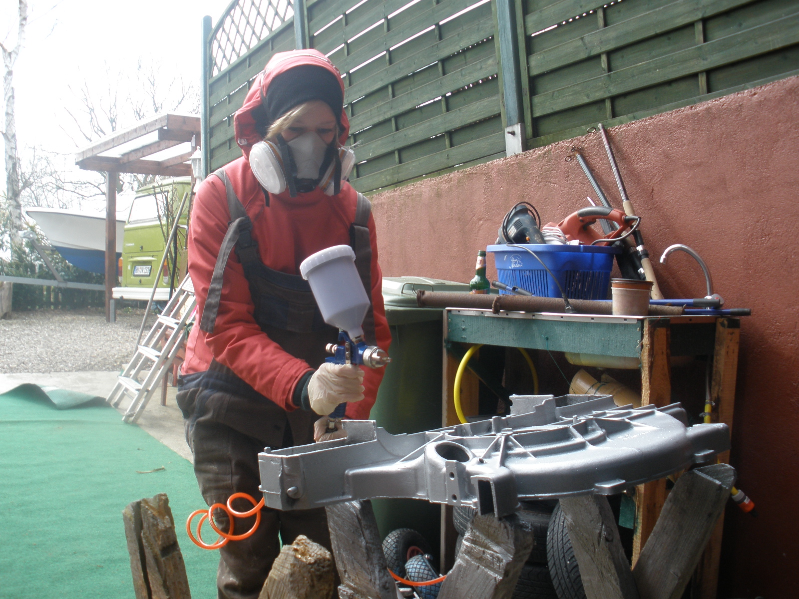

Habe aber oft Ersatzteil-Lüfterkästen in irgendwie leicht gelb chromatiert gesehen - vielleicht auch nur eine Wachsschicht?
Ich hab meinen mit widerstandfähigem POR-15 Motorlack in silber lackiert - bzw. in der Garage gespritzt:
(Die Schrauben würde ich aber auch noch mal Austauschen gegen frisch gelb chromatierte
