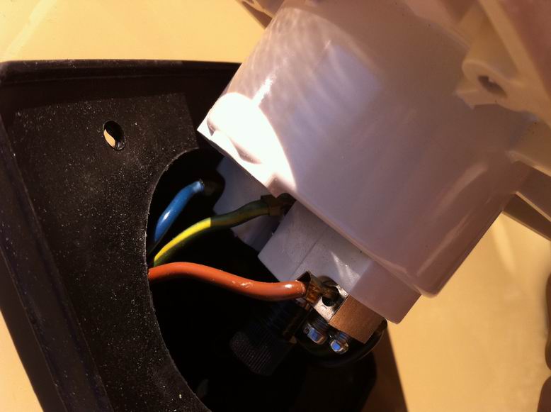

gerade beim Campingfachbetrieb gewesen.
Entgegen dem "Spezialisten" vom T2/T3 Wohnmobilausbauer im Raum Nürnberg ist er der Meinung dass unbedingt eine Steckdose mit den Sicherungen rein muss, bzw. Stromschutzschalter eingebaut werden muss, damit es keine Probleme gibt, denn ohne ist es "brandgefährlich" meinte er.
Er will versuchen mir noch eine originale Steckdose mit den Sicherungen zu besorgen bis morgen
- Beiträge: 8397
- IG T2 Mitgliedsnummer: 223
Re: Außensteckdose
Harald hat geschrieben:So sah meine von BusOK aus:
Hat jemand noch ein Foto ohne den Gummi, hab jetzt Aussensteckdose mit den Sicherungen organisiert und montiert, aber hab trotzdem keinen Strom innen auf der Steckdose. Bin mir jetzt nicht mehr sicher ob ich die Anschlusskabel alle richtig montiert habe

Re: Außensteckdose
Na, Du bist mir ein Spezialist.
Ohne Gewähr:
So sah das von außen "in das Gummi" aufgenommen aus:
Das war aber die alte Dose!
Die neue Dose (mit Sicherungen) habe ich so verkabelt:
oder auch hier zu sehen:
Hilft das?

Was Harald meint:Harald hat geschrieben:Na, Du bist mir ein Spezialist.
Ohne Gewähr:
Hilft das?
Grüsche,
Das Ding wird angeschlossen wie die Steckdosen daheim. Der Schutzleiter in der Mitte und Phase und Nullleiter auf die anderen Anschlüsse verteilt. Beim Bus ist der Schutzleiter, wenn ichs noch richtig weiß, mit nem recht kurzen Kabel mit der Karosserie verbunden.

Re: Außensteckdose
hääääh, was habt ihr denn für Westis...
nur 3 Kabel, ich hab 6Kabel, dass ist ja das Problem
2xblau, 2x grün/gelb, 1xschwarz, 1xbraun

Klauhausch,clipperfreak hat geschrieben:hääääh, was habt ihr denn für Westis...![]()
was hast denn Du da für'n Frickelcamper?
Hihi, das wollte ich schon seit Jahren schreiben
Da laufen also eben von Deiner Dose zwei Stränge weg.
Die Erdung ist grün/gelb - die beiden und die beiden Blauen gehören zusammen, ist ja logisch. Und ein Elektriker wird Dir gleich erklären, daß die Phase oder so entweder braun oder schwarz sein kann. Die gehören also auch zusammen.
Ich vermute, daß bei Deinem Helsinki da wirklich zwei 220V-Stränge verlegt sind. Bei meinem war oben auf dem Schrank noch ne Lampe. Oder der Kühli geht da auch noch ab.
