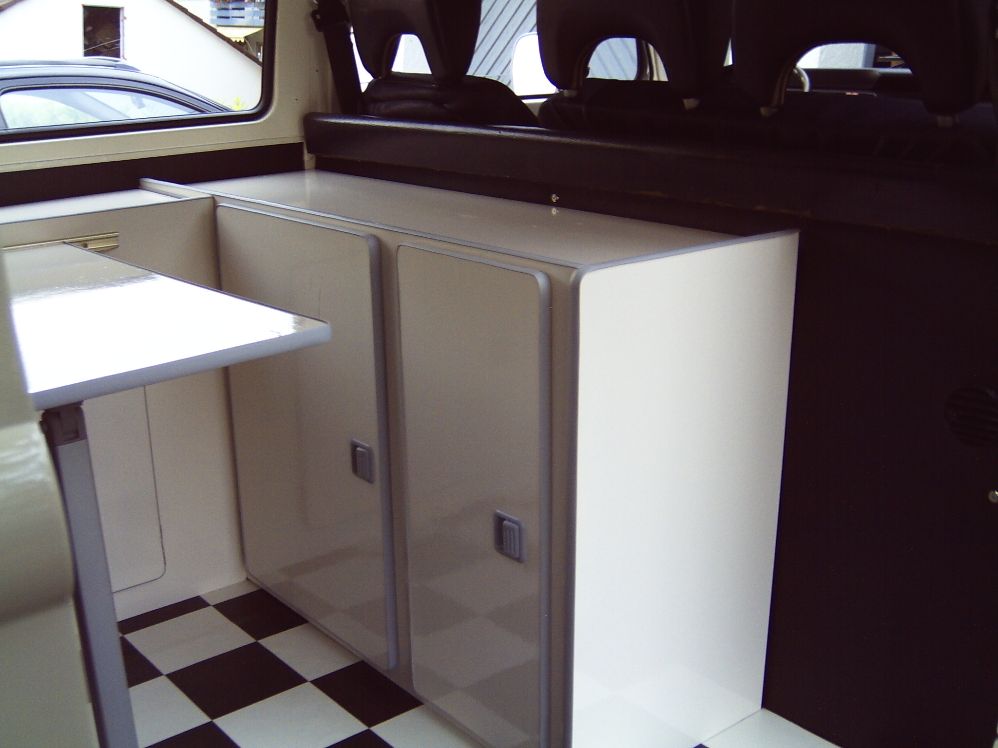

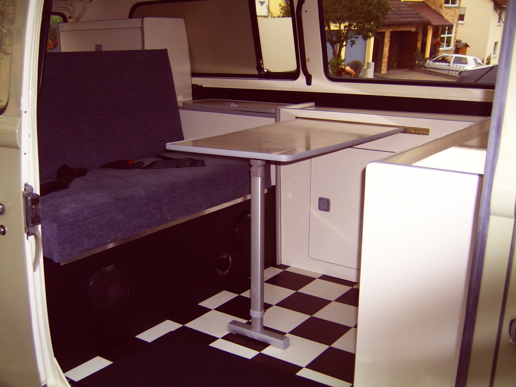

Servus allerseits,
anbei 2 Bilder von unsrem "Eigenbau-Ausbau"; ohne Wasser, ohne Gas.
Re: Ideen für Innenausbau bei durchgehender Trennwand
Auch interessant!! Bei mir soll allerdings das Bett über die ganze Breite bleiben, daher würde der hintere Teil wegfallen. Hast du das selbst gebaut, oder Schreinerwerk?

... aber mit Luft zum Atmen! Und Licht fällt auch noch rein.Role hat geschrieben:anbei 2 Bilder von unsrem "Eigenbau-Ausbau"; ohne Wasser, ohne Gas.
Dann solltest du vielleicht mal in so 'nem Auto "probewohnen". Ihr habt doch so viel Busse da oben. Vielleicht ergibt sich ja mal die Möglichkeit, bei 'ner gemeinsamen Aktion über Nacht zu tauschen.samson hat geschrieben: Bei mir soll allerdings das Bett über die ganze Breite bleiben, daher würde der hintere Teil wegfallen.
