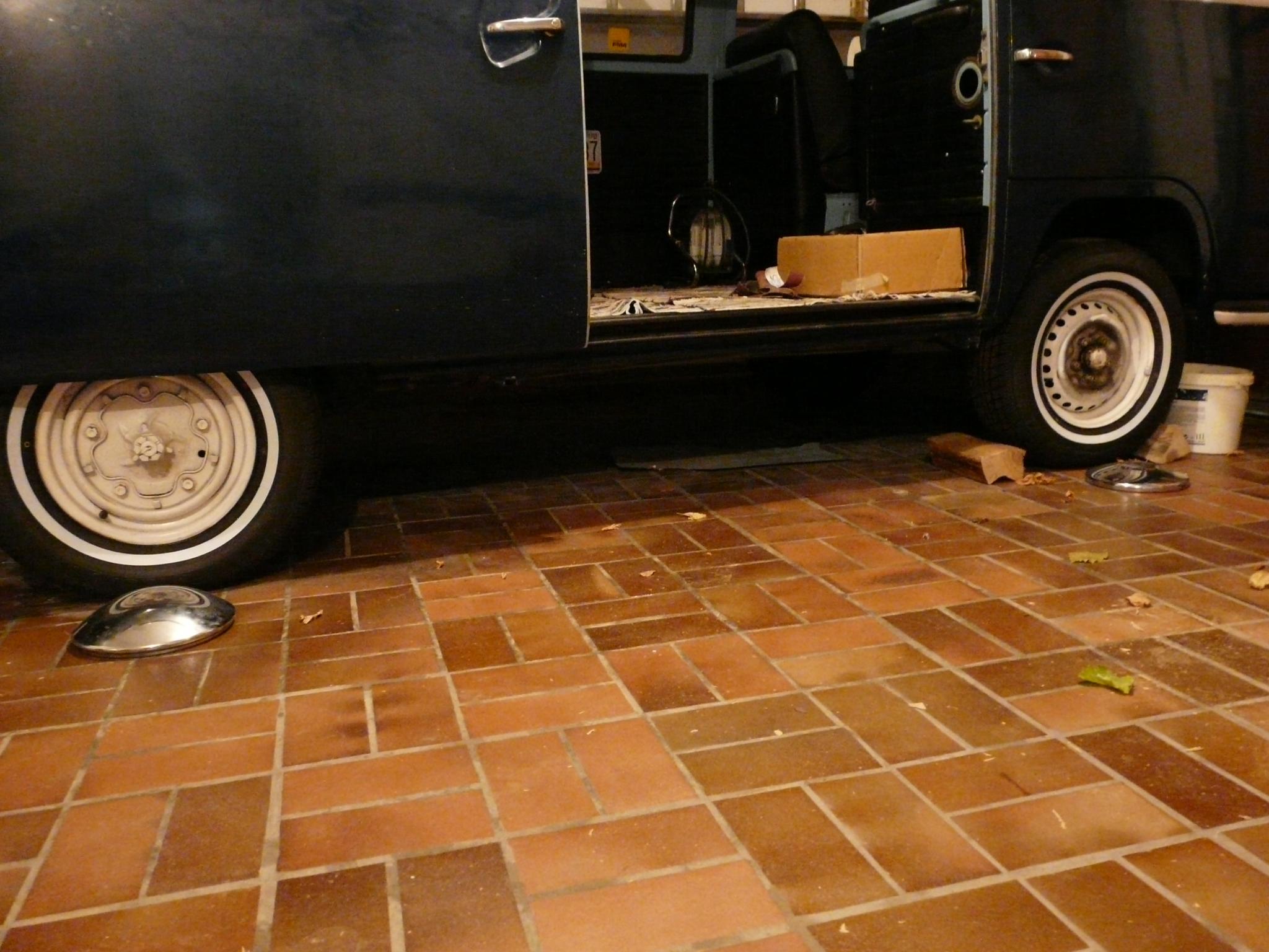

mein Bus hat die Kombi vorn Scheibenbremse und hinten Trommel.
Leider ist der Lochkreis somit vorn und hinten nicht der gleiche.
Ich hab nur ein Reserverad mit großem Lochkreis für hinten.
Wie wurde das Problem von VW gelöst? Zwei Ersatzräder rumschleppen ist unpraktisch.

Ich glaube die Scheibenbremse ist in meinem Bus ab Werk drin und nicht nachgerüstet.
(Die Aufnahme für den Bremsflüssigkeitsbehälter wäre sonst auch nicht da) Nur komisch für Bj 1969
Soll ich die Trommeln auf kleinen Lochkreis umrüsten oder was wäre eure Idee?

Mein Behälter ist unterm Armaturenbrett, die Aufnahme wurde sicher nicht nachträglich angebaut.
Ja ich hab den Hauptbremszylinder drin.
Waren die Bremsen beim US-Modell anders?
Die Trommeln müsste ich dann umrüsten...
