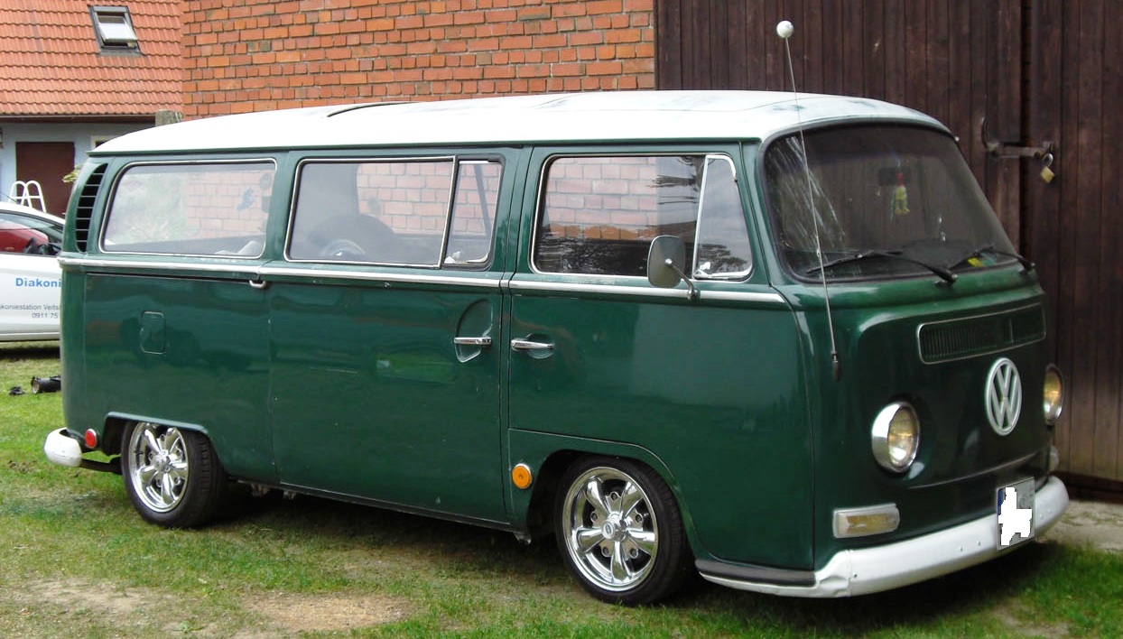

Laut M Plate habe ich einen Mircobus 7 sitzer 225(1) aus USA, L.A. Ist das nun ein Clipper L oder nicht. Sprich, hatte der ein Chromzeichen oder nicht?
Der Eimer sieht so aus.
Re: VW Zeichen in Chrom - wo?
T2a70 hat geschrieben:Mmmhh,ok.
o,k. dann von vorne.
Ein US Deluxe ist KEIN Clipper L :wink: sieht man auch gleich an der Fg. Nr. an dem 22.... wenn Clipper L dann 24.....
Wenn man die Fg. Nr. zugrunde legt, dann würde ich sagen ein optisch aufgemotzter Clipper N....
Die US Deluxe waren optisch dem europäischem Clipper L angepasst, durch die umlaufenden Chromleisten, das verchromte VW Zeichen, der Chromrahmen um den Kühlergrill und die Chromleisten um die Fenster herum. Dies war es aber schon :cry:
Der Clipper L hatte die Alu/Gummileisten auf den Stoßstangen vorn und hinten, Alu-Gepäckraumstange an der hinteren Rücksitzbank montiert, an der Heckscheibe und den hinteren Seitenscheiben die doppelten Gepäckschutzstangen aus Alu, 3 fach Chromzierleisten an den hinteren Innenverkleidungen im Laderaum und bis Mj. 1970 sogar 2 farbige Kunstlederbezüge auf den Sitzen(Original VW Bezeichnung "Sitze mit Dreistreifenpolsterung", ab Mj. 71 entfiel die 2farbigkeit aber die Bezüge unterschieden sich immer noch vom normalen Typ 22. Noppenteppich im Gepäckraum, außerdem Halteschlaufe und 2 zusätzlich Kleiderhaken im Fahrgastraum
Auch die elektr. Zeituhr war nur serienmässig dem Clipper L vorbehalten. :schlaumeier:
Dafür hatten sämtliche US versionen auch im einfachsten Kastenwagen das gepolsterte Armaturenbrett, Drehfenster vorne und die Rückfahrscheinwerfer serienmäßig :gut: Beim Europa Clipper N Typ 22 mussten die Drehfenster vorne als M-Option bestellt werden.
Olly
