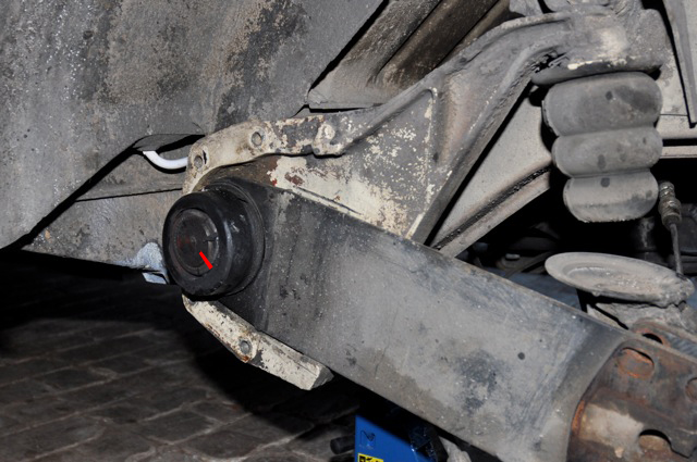

Beim Zerlegen muss man behutsam die Bremsleitung aus der Federstrebe fädeln ... Dachdem das gelöst war und die Bremstrommel auf einem Holzklotz abgestellt war habe ich zur Sicherheit die Lage der Federstrebe markiert: Dann Federstrebenlager-deckel abgeschraubt und da sieht man schon den porösen Gummi! Hier habe ich mir nochmals eine Markierung eingestanzt, die die LAge der Federstrebe zum Drehstab markiert! Dann waren meine Hände so dreckig, dass ich die Kamera nicht mehr in die Hand nehmen wollte

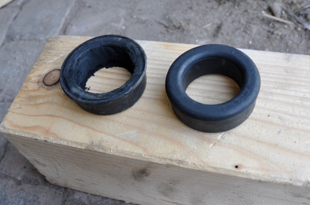

Hier ein Bild Gummi alt gegen Gummi neu: Hoffe irgendjemanden helfen die Bilder, wenn er/ sie sich das erste mal an die Hinterachse wagt! Hier zur übersicht noch die Explosionszeichnung aus "Jetzt helfe ich mir selbst", da stehen die Anzugsdrehmoment auch mit drin: Und da hatte ich auch das mit dem Talkum her

SebastianT2a hat geschrieben: Dachdem das gelöst war und die Bremstrommel auf einem Holzklotz abgestellt war habe ich zur Sicherheit die Lage der Federstrebe markiert:
Hallo Sebastian,
vielen Dank für die Fotos! Was nutzt dir denn diese Markierung auf dem zweiten Bild, wenn der Längslenker noch auf dem Anschlag liegt? Ich hielte es für sinnvoller, die Federstrebe etwas herauszuziehen und über die Kante zu schubsen, um dann an der Unterseite eine Markierung anzubringen. Zumindest beim nicht tiefergelegten Auto ist ja da etwas Vorspannung vorhanden.

Markierung sollte eine Sicherheit sein, dass ich nach der Aktion wieder die gleiche Höhe habe! Aber du hast recht: Wären die Drehstäbe hinten noch auf Originalhöhe, würde das Schwert aufliegen wg der Vorspannung (sieht am Foto so aus) ... dann muss man ein wenig nach aussen hebeln und dann rutscht das Schwert vorbei am Anschlag! Bei der ersten Drehstabaktion (also Originalhöhe) habe ich einen Wagenheber druntergepackt, ein wenig das Schwert hochgelupfft und nach dem raushebeln langsam abgelassen, sonst schnalts das denke ich ganz flott nach untenboggsermodoa hat geschrieben:SebastianT2a hat geschrieben: Dachdem das gelöst war und die Bremstrommel auf einem Holzklotz abgestellt war habe ich zur Sicherheit die Lage der Federstrebe markiert:
Hallo Sebastian,

Verstehe ich das jetzt richtig…die Federstrebe muss erst über den Rahmen gehebelt und somit vollständig entlastet sein, bevor ich die Einbaulage zum Rahmen markiere?

Definitionssache, aber nicht weiter wild.frostLEr hat geschrieben:Steht die Federstrebe arg unter Spannung?
Jo! Ersetze "Rahmen" durch "Endanschlag". Und was für einen Sinn sollte es haben, den zu markieren?frostLEr hat geschrieben:Verstehe ich das jetzt richtig…die Federstrebe muss erst über den Rahmen gehebelt und somit vollständig entlastet sein, bevor ich die Einbaulage zum Rahmen markiere?
