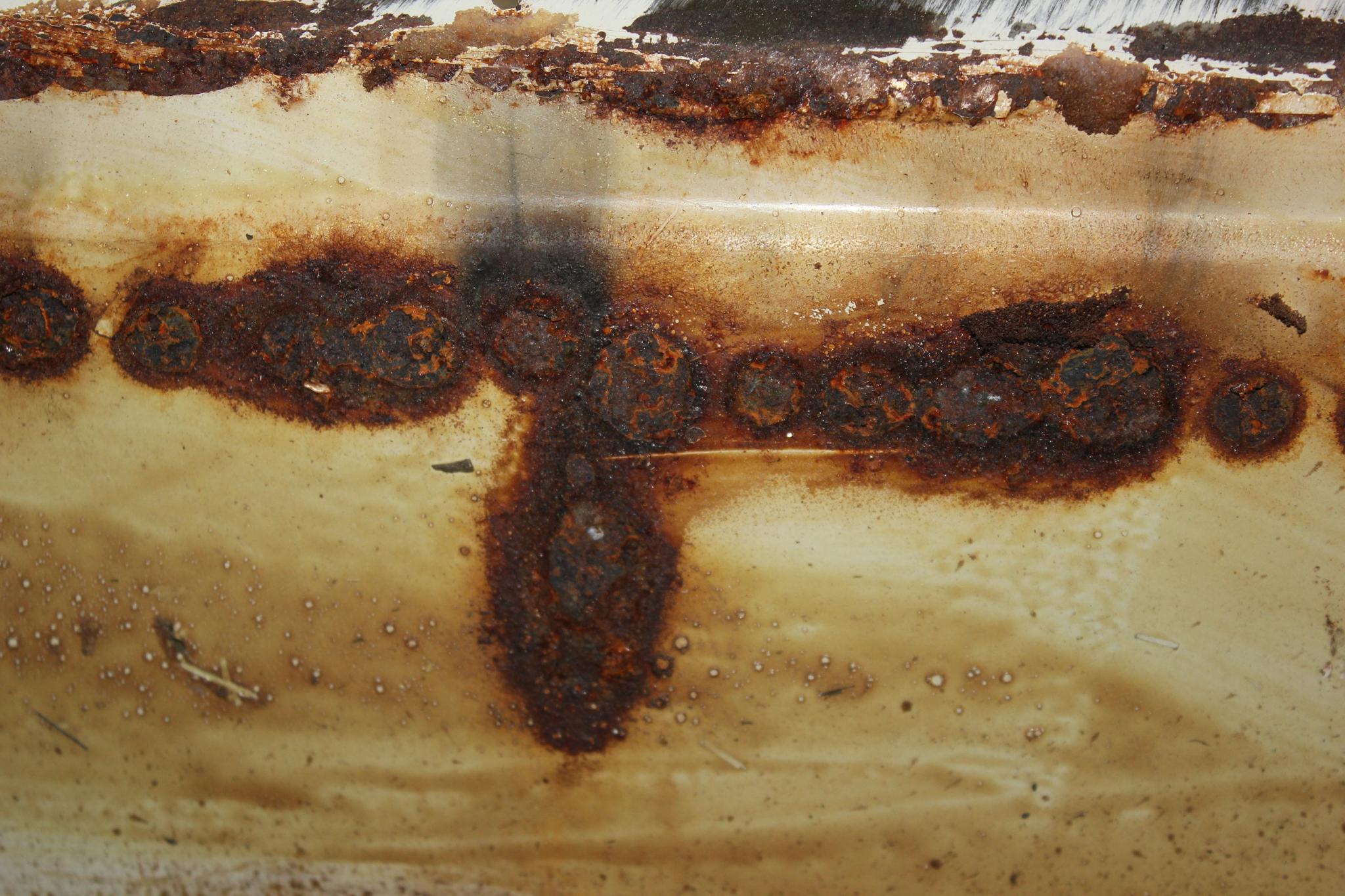

Ursprünglich hatte ich gedacht, das Devon- Aufstelldach wäre für die Nässe im Inneren meines Busses verantwortlich. Teilweise stimmt das auch. Wenn die Dachluke ordentlich verschraubt gewesen wäre... aber egal.
Nachdem ich das Hubdach runter genommen hatte, konnte ich mir den Dachausschnitt in seiner ganzen Schönheit betrachten:
Soweit, so schlecht.
Die Löcher in der Dachhaut könnten ebenfalls zur Nässe im Innenraum beigetragen haben.
Es geht aber weiter. Einfach mal der Neugierde halber an ein paar hochkommenden Lackstellen die Drahtbürste angesetzt:
Insgesamt besteht das Dach aus mindestens sieben derart zusammengestückelten Teilen. Die Schweißpunkte sehen auf der Innenseite durchgängig so aus wie auf dem letzten Bild. Die Dachrinne ist komplett hinüber.
Ich denke, es wird besser sein, das Dach komplett durch ein anderes zu ersetzen. Zumindest sollte das jetzige Dach komplett runter, weil ich noch nicht weiß, was darunter zum Vorschein kommt.
Was meint ihr dazu?
Hat schon mal jemand von Euch ein Dach ausgetauscht und kann von seinen Erfahrungen berichten?
Was meint ihr dazu?

ach du heilige Sch...
... sowas habe ich auch noch nicht gesehen.
Ich würde auf jeden Fall eine neue Dachhaut einsetzten. Wie sonst will man dieses Desaster retten???
Ob und wie kompliziert die Aktion ist, kann ich Dir leider nicht sagen. Habe ich auch noch nicht gemacht.
Aber hier gibt es bestimmt ein paar Experten die Dir da gute Ratschläge geben können.

Du kannst die Dachhaut normalerweise ohne Probleme Wechseln.
Sind eben sau viel Schweißpunkte die du aufbohren musst.

Hi Andy,
das mit den Schweißpunkten ist mir soweit klar, aber wie mache ich das eigentlich vorne?
Wird da ein Stück von der A- Säule mit abgesäbelt?
EDIT: Hab was gefunden.
