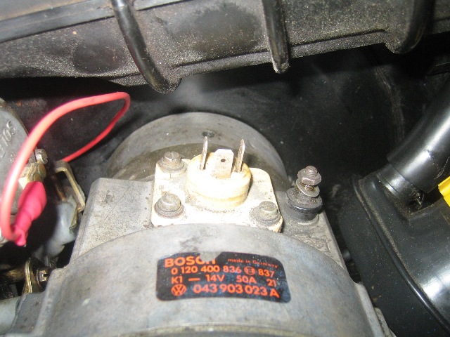

so hier nun Fotos...
hab gelesen, das die limas mit 4 (3 Steck + 1 Schraube) Anschluss keinen Ladestromregler drin hat. Stimmt das?
Dann hätte ich jetzt Auto ohne externem Regler und Motor (ist ja nicht der originale) mit Lima ohne Regler...
hmmm kacke...
hmmm kacke...

Damn... so wie es aussieht hast du ne Lima aus nem älteren Fahrzeug.
Dann brauchst du den externen Laderegler. Der sollte sich aber auftreiben lassen.
