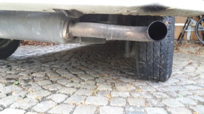

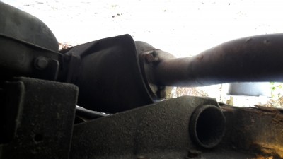

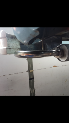

Hallo. Hat jemand ein Foto mit der peka r77/1 und typ 4 Motor. Ich habe meinen T2 auf Typ 4 umgebaut und jetzt kann Ich die Anhängerkupplung nicht montieren, da sie am Endrohr angehen würde.
Die Stoßstange müsste noch um ein Loch (8cm) zurück.
Auspuff soll laut Hersteller dem original entsprechen.
Habe den original verglichen und kann auch nur minimale Abweichungen erkennen.

passt bei mir mit Serienendtopf (Ernst) Problemlos:
Edit: Dein Endrohr sitzt aber deutlich höher, das wird wohl am Flansch liegen.

was ist das für ein Auspuff? Was hast Du für Wärmetauscher verbaut? ? Was für ein Baujahr?
Falls Du CU-Wärmetauscher vom T3-Typ4-Motor drin hast sitzt selbst der serienmäßige Auspuff zu weit hinten (ca.25mm)
