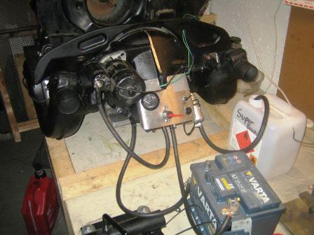

ja ja, schon klar. 1.8 = 66 mm Kurbelwelle, 2.0 = 71 mm Kurbelwelle ( und neu kosten die das Gleiche ~300€).
Hab nicht gesagt das dass günstig zu haben ist. TEH hat schon geschrieben das er den Motor original lassen will. also c) streichen.
a) ist fast für lau zu haben und wird den Motor auch nicht schaden. Aufmachen kann man immer noch. Ich verbaue aber keinen Motor ohne ihn vorher "draussen" laufen zu lassen. ist er erst mal im Auto und läuft nicht gut, ist die Arbeit und der Ärger groß.
