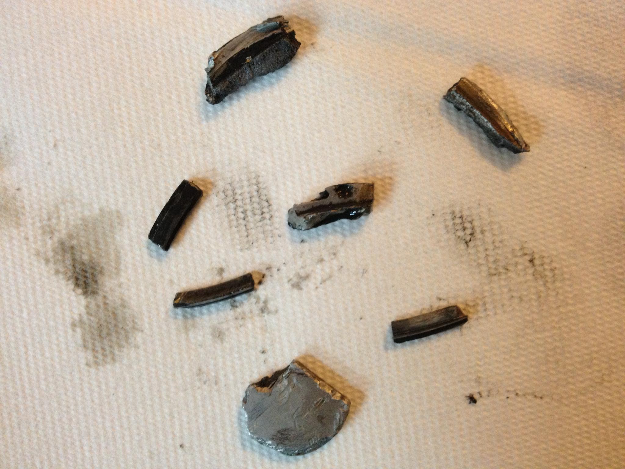

Ich bin ja grade dabei meinen Motor zu überholen. Beim neu abdichten vom Ölsumpf hab ich das alte Sieb rausgenommen und hab ein paar Bruchstücke darin gefunden.
Die Teile sind gut 15mm groß und es sieht nach Guss aus (hatte keinen Magneten). Kann das jemand identifizieren? Ich hab jetzt echt kein Lust noch unmengen Geld in den Motor zu stecken. Bei Abholung lief er auf Bremsenreiniger und wurde auf den Hänger gefahren. Das Auto hat gut 10 Jahre gestanden. Was kann das sein?

Ich würd sagen das sieht gar nicht gut aus.
Könnten teile von nem Kolben oder Kolbenringen sein.
Mach mal nen Kompressionstest.

Fichel hat geschrieben: Was kann das sein?
Sieht nach Zylinderkragen aus. Das wäre auch das einzige Gußbauteil im Motor, das mir so auf die Schnelle einfällt.

Ein paar teile sehen tatsächlich verdächtig nach Kolbenring aus...
Da wird man um eine komplette Zerlegung des Motors kaum vorbeikommen :(

es könnte auch sein, dass dein schwungradseitiges Hauptwellenlager sich verabschiedet hat...meines sah mal so aus:
die Reste von den Rändern sahen im Öldreck bei mir auch so aus, wie auf deinem Bild

Mani hat geschrieben:es könnte auch sein, dass dein schwungradseitiges Hauptwellenlager sich verabschiedet hat...meines sah mal so aus:

das sieht in der Tat schon ziemlich genauso aus. Gut, das ich von Motoren mal so gar keine Ahnung hab. :wall:

tut mir leid für dich das der Motor vermutlich hin ist.
Aber sieh es mal von der positiven Seite:
Besser jetzt die Erkenntnis und die Arbeit, als das dir beim ersten Urlaubstripp der Motor um die Ohren fliegt und dir den Urlaub ruiniert. Glaube mir, das ist noch viel frustrierender.
Ich weiß zwar grade nicht, welchen Motor du hast, aber ich gehe mal davon aus das du einen Typ1 hast.
In diesem Fall kannst du doch relativ problemlos neue Teile besorgen oder einen Tauschmotor, welchen du mit deinen vorhandenen Anbauteilen komplettierst.
Du kannst natürlich auch deinen eigenen Motor wieder neu aufbauen und dabei eine Menge lernen.
Bevor du aber in deinen Block Geld und Arbeit steckst, nimm ihn vorher auseinander und schaue dir an was du noch gebrauchen kannst und ob sich ein Neuaufbau überhaupt lohnt.

Mein Tip: Teile vom Kolbenring und vom Kolbenkopf... (Gusskolben)!
Block auf jeden Fall aufmachen. Da ist sicher noch mehr unterwegs. Ölkanäle nach dem öffnen und ausspülen gut durchblasen... das Gebrösel hängt überall.
Aber erstmal Köpfe runter, dann sieht du ja gleich ob es passt.
