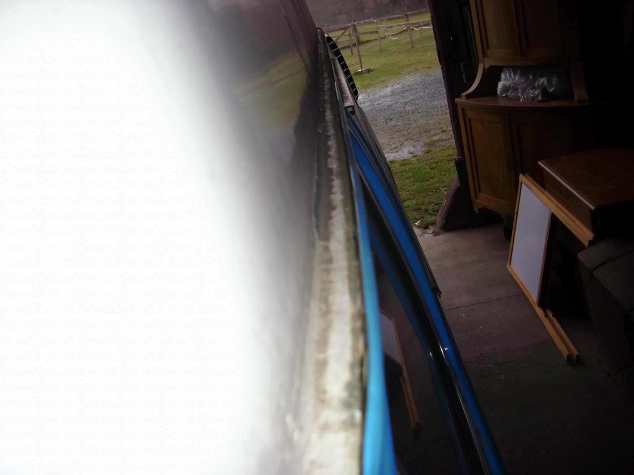

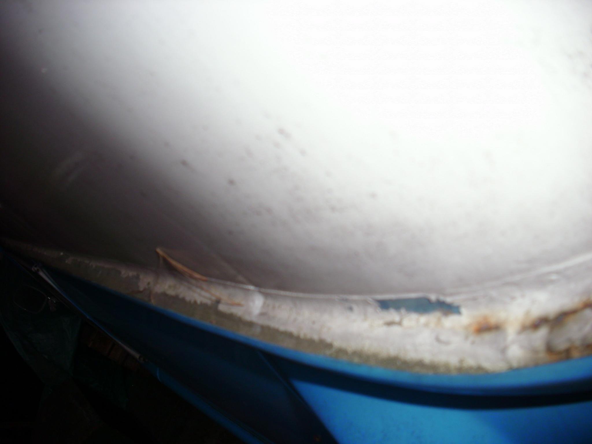

Die Tage stellte sich die Frage hier im Forum,ob mein Bulli als Hochdachbulli vom Band gelaufen ist oder ein Nachbau ist. Man könne das Anhand der Regenrinne sehen sagte mir jemand hier. Deshalb habe ich mal ein paar Fotos gemacht und bin auf eure Meinungen gespannt......

Bulli-Biene hat geschrieben:Deshalb habe ich mal ein paar Fotos gemacht
Kann ich da mal 'n Nachschlag haben, mit extra viel Scharf? :P
Einen Hochraumbulli mit hoher Schiebetür, den faked nur ein Wahnsinniger! 8) Deshalb geh mal getrost davon aus, daß der so und nicht anders vom Band gelaufen ist. Kannst auch mal deine M-Plate decodieren lassen, dann weißt du's genau. Original ist das Dach in der Regenrinne aufgebördelt. Das hat also umlaufend einen waagerechten Steg, der in der Regenrinne aufliegt, und in dieser ist ein zusätzlicher Blechstreifen vorhanden, der auf diesen Steg draufdrückt. Auf deinen Fotos kann ich den zwar nirgendwo erkennen, weil der Autofokus deiner Kamera andere Dinge interessanter gefunden hat, aber im ersten seh ich ein bisschen Rost, der eigentlich kaum vom GFK stammen kann.
