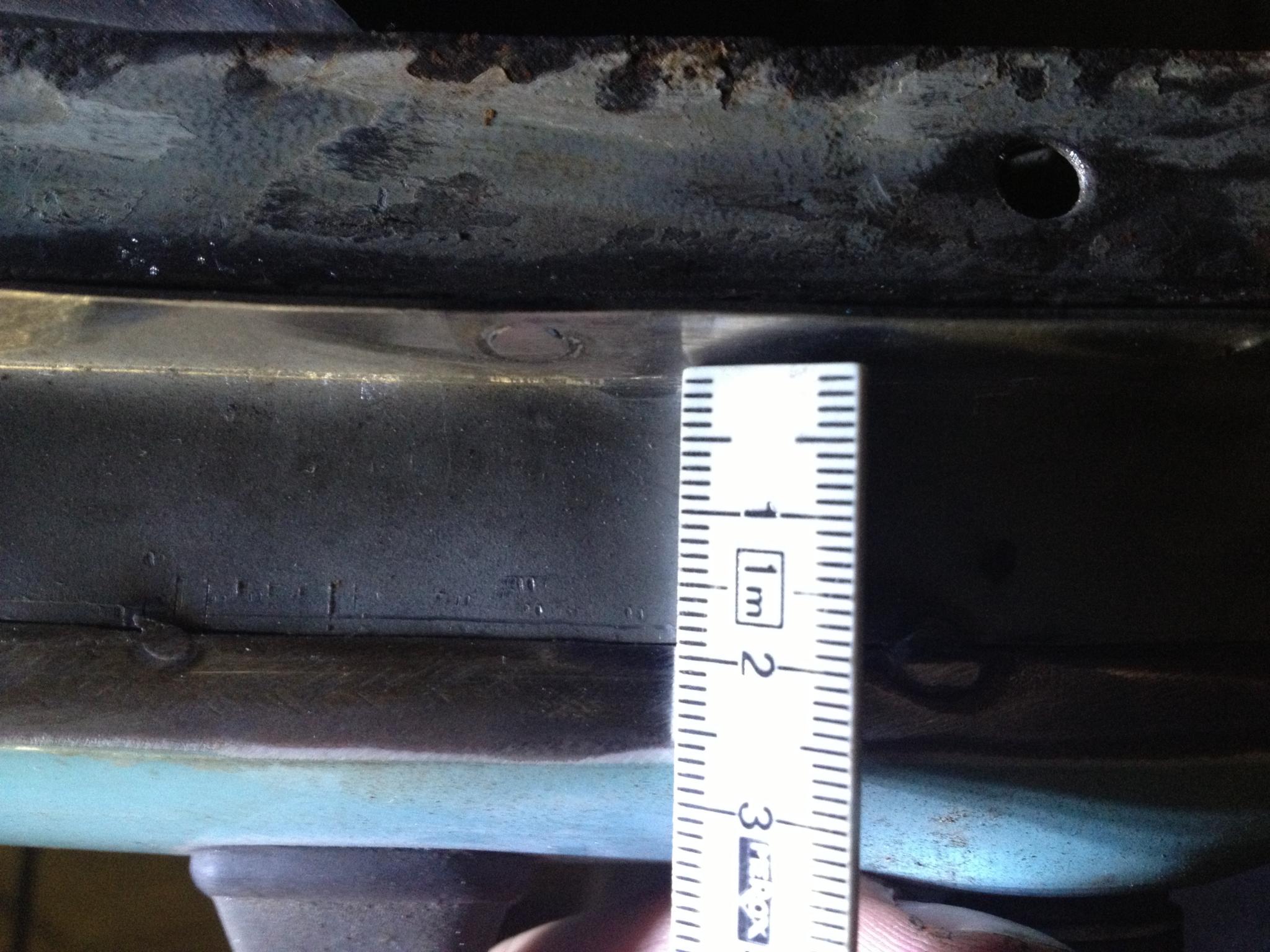

Ich muß dieses Thema noch mal kurz auspacken. Ich bin gerade beim Schweißen des Scheibenrahmens und mir nicht ganz sicher, ob mein Vorbesitzer da nicht einiges zurecht gefuckelt hat. Kann mir jemand mal bitte die Breite des unteren Scheibenrahmens messen, so wie in meinem Bild?! ( ich hoffe, das funktioniert auch mit dem Smartfön)
Nachdem ich ihn geschweißt habe, würde ich BranthoCorrux (stimmt das so?) drüber pinseln und dann mit einem durchsichtigen 2K-Lack "absiegeln" und nach dem Einsetzen der Scheibe flüssige Vaseline drunter spritzen. Ist die Vorgehensweise soweit gut und sinnvoll?

Hallo Slashman 78,slashman78 hat geschrieben:Ich muß dieses Thema noch mal kurz auspacken. Ich bin gerade beim Schweißen des Scheibenrahmens und mir nicht ganz sicher, ob mein Vorbesitzer da nicht einiges zurecht gefuckelt hat. Kann mir jemand mal bitte die Breite des unteren Scheibenrahmens messen, so wie in meinem Bild?! ( ich hoffe, das funktioniert auch mit dem Smartfön)
wahrscheinlich hast du Deine Scheibe schon drin. Dann für alle anderen in Zukunft: Das Maß weiß ich leider nicht, aber die Breite sieht ganz O.K. aus. Drück doch den losen Gummi mal da hin, steck ihn mit der Lippe innen über die Blech Lasche und schau ob die Dichtungslippe außen gerde an den Knick vom Falz zur Wulst reicht, dann stimmt Dein Abstand. Er muß auch umlaufend etwa gleich sein. So genau gehts doch da auch nicht. Ich würde Deine Schweißungen mit Fertan, und Fertangrundierung behandeln. Das Zueg verwende ich seit 1986. Damit haben wir in den 80gern Scheibenrahmen mit Rostbefall ohne Lack gerettet bis die Mühle auf dem Autofriedhof gelandet ist (6 Jahre). Danach mit einer Karosseriedichtmasse die noch verbliebenen Übergänge abdichten, dann mit 2K-Lack vernünftig lackieren, das ganze 2-3 Tage gut durchtrocknen lassen. So habe ich das jedenfalls gemacht, ich mußte allerdings nur 2-3 5mm Löcher zuschweißen, habe dann den ganzen Rahmen unten herum lackiert. Dann habe ich den Scheibenrahmen mit Silikonfett (das ist gegenüber Gummi nicht ähnlich in der Zusammensetzung und greift ihn daher nicht an: Gummi gibt es in diversen Elastomeren. Es gibt polare Elastomer und Unpolare. Polare wie etwa AU.EU- Poyurthan-Polymere vertragen sich sehr gut mit Oelen und Fetten weshalb sie als Dichtungsmaterialien eingesetzt werden. Unpolare wie etwa NBR oder Naturkautschuk kannst Du mit unpolaren Flüssigkeiten, wie Treibstoffen, Schmierölen,- Fetten... je nach Vernetzungsgrad anquellen oder Aufloesen. Daher würde ich, ohne es sicher zu wissen, kein Mike Sanders Fett verwenden um Scheibendichtungen einzusetzen, sondern eher Silikonfett geeignet für Gummidichtungen im Trinwasserbereich oder eben Glyzerin. Statt Vaseline nimmt man dann eben Glycerin), oder Glyzerin eingeschmiert, die Gummidichtung auf die Scheibe gfriemelt, den Keder in die Gummidichtung eingesetz, eine Wäscheleine in die innere Dichtlippe gezogen und das Ganze in den Scheibenrahmen eingesetzt, so lange herumgedrückt, bis die Scheibe gleichmäßig im Falz saß. Von innen habe ich dann 3 Saugnäpfe vom Glaser fest gemacht und die Scheibe damit in den Falz gezogen während ich die Wäscheleine (unten anfangend) langsam herausgezogen habe. Immer darauf achten, daß der Anzug am Saugnapf reicht, daß die innere Dichtlippe ganz an der umlaufenden Blechlasche anliegt und duch die Wäscheleine über die Lasche gehoben wird. Abwechseln rechts und links weiter die Wäscheleine herausziehen. Das hat zusammen für mich als ungeübten ohne Helfer vielleicht 45 min gedauert.

Das Bild, welches ich gemacht habe ist von der guten Seite. Bei der anderen Seite habe ich die Scheibe mit den Dichtgummis nur in den Ecken wieder eingebaut. Was mich dann stutzig gemacht hat; und das war auch der Grund, weswegen ich den (ungefähren) Abstand haben wollte; ist, dass das Gummi auf der rechten unteren Seiteca. 3-4mm weit weg ist von der Falz, wo es ind die Wölbung der Frontmaske geht. Ich glaube, dass die Wölbung einen anderen Radius fährt, als auf der anderen Seite. Eine Abweichung ist jedoch nicht zu erkennen. Ich sehe schon, ich muß Fotos einstellen. das ist zu theoretisch hier
