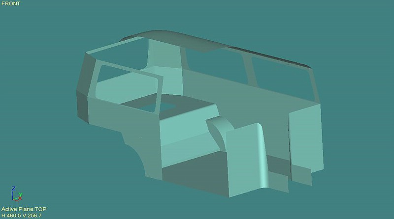

Wer über den Winter an einer neuen Einrichtung rumtüftelt und über CAD verfügt, das IGES oder STEP lesen kann, für den habe ich hier mal ein Flächenmodell vom Innenraum(!) hochgeladen. Es ist nicht sonderlich detailliert, die Dachkrümmung ist frei erfunden, Heckklappenmechanik und Tankstutzen etc. fehlen, aber für Layout-Zwecke sollte es allemal ausreichen. Ich habe überall die ungünstigsten Maße genommen (z.B. Innenbreite 1,50m obwohl stellenweise breiter, Fensterdurchbrüche = Größe der Eindrückung etc.).
Viel Spaß damit!

Ich arbeite auch grad ein Modell auf :D
Ziel ist hier aber ein fräsbares Modell. Mache grad aus dem Mesh (eckig) ein paar schöne Flächen (glatt) - wenn´s soweit ist meld ich mich ;)

Wir kümmern uns zunächst mal nur um die Rückenlehne und nehmen an, die Sitzfläche sei an deren Vorderkante drehbar angeschlagen. An der Lehne wählen wir zwei beliebige Punkte aus, die uns geeignet scheinen, gucken, wo sie in den Endpositionen zu liegen kommen und verbinden diese beiden Lagen durch eine Linie. Über diesen so entstandenen Linien errichten wir die Mittelsenkrechten. Um deren Schnittpunkt könnten wir die Lehne direkt, ohne jede sonstige Hebelei von der einen in die andere Lage schwenken. Es ist einfach der Umkreismittelpunkt durch alle vier Endpunkte, bzw. beliebige drei davon. Alle Punkte auf den Mittelsenkrechten sind hingegen gültige mögliche Lagerpunkte für die Pendelstützen / Zweigelenkstäbe, sind also frei wählbar. Ich habe sie hier mal husch-husch auf die Schnittpunkte mit dem Karosserieblech gelegt, was so natürlich nicht geht. Unter statischen Gesichtspunkten gucken sie auch nicht gerade in die sinnvollste Richtung.
Hier mal noch 'ne Variante, die in Sachen Heckaufprall vielleicht günstiger aussieht. Allerdings müßte man sich nun mit Streben seitlich im Bett anfreunden.
Das ist im Wesentlichen das Prinzip, und das bleibt auch unverändert, wenn du die vordere Strebe stattdessen an der Sitzfläche angreifen läßt: Verbindungslinie zw. Endpositionen, Mittelsenkrechte errichten und darauf einen genehmen Drehpunkt auswählen. Vorher ein paar Gedanken zur Polsterdicke anstellen und hinterher das Ergebnis kritisch prüfen. Was passiert bei Front- oder Heckkollisionen, was, wenn ein 100kg-Kerlchen sich reinplumpsen läßt, sich auf die vorderste Bettkante setzt und von dort nach hinten kriecht? Wahrscheinlich wird man dann jedoch von dem ganzen Prinzip Abstand nehmen. Damit kann man aus dem Wohnzimmersofa ein Gästebett herrichten (da stammt's auch her), aber ein Autositz wird wohl eher nicht daraus.
