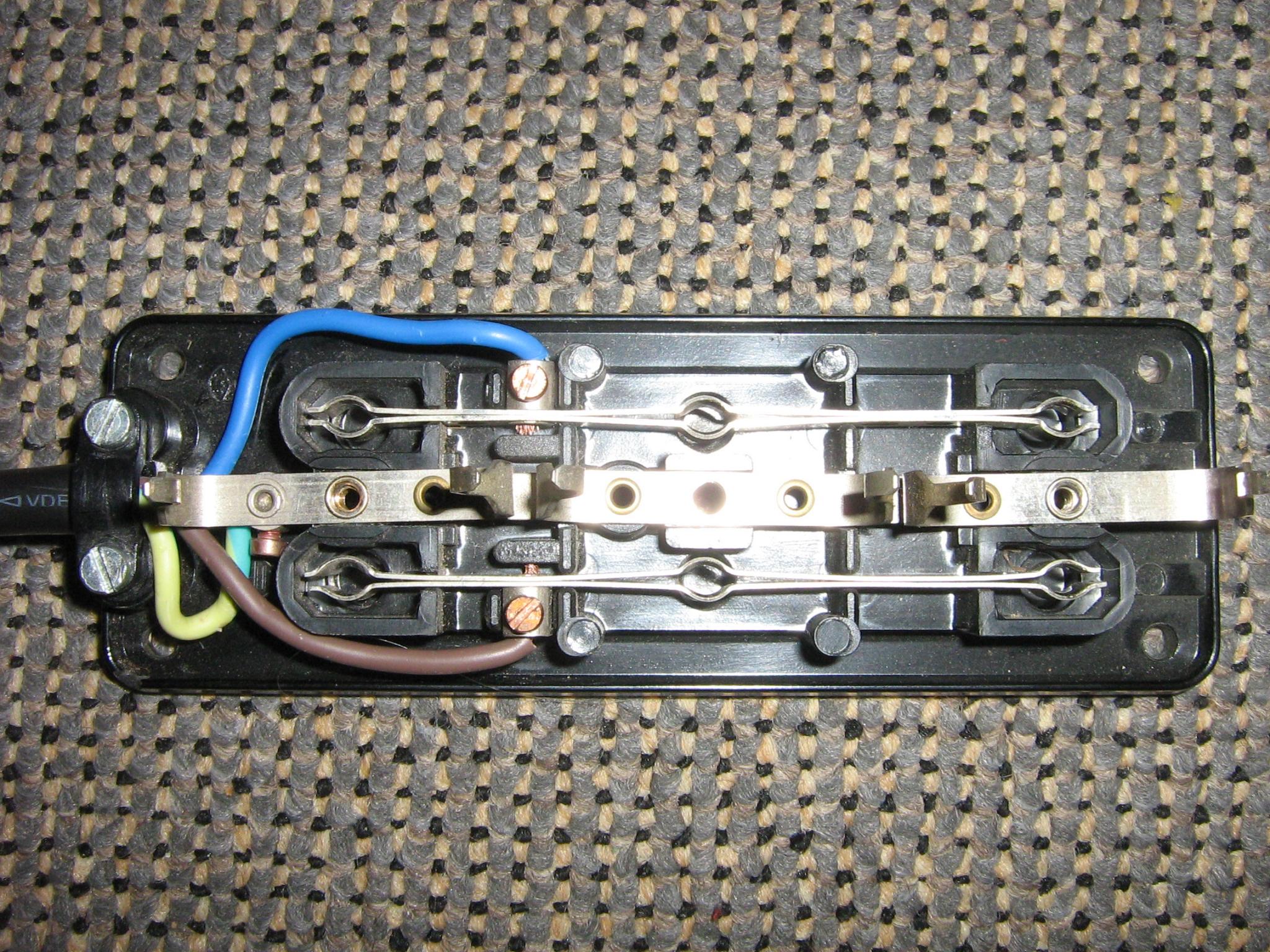

nur 3 Kabel, ich hab 6Kabel, dass ist ja das Problem
2xblau, 2x grün/gelb, 1xschwarz, 1xbraun
was hast denn Du da für'n Frickelcamper?
Hihi, das wollte ich schon seit Jahren schreiben
Da laufen also eben von Deiner Dose zwei Stränge weg.
Die Erdung ist grün/gelb - die beiden und die beiden Blauen gehören zusammen, ist ja logisch. Und ein Elektriker wird Dir gleich erklären, daß die Phase oder so entweder braun oder schwarz sein kann. Die gehören also auch zusammen.
Ich vermute, daß bei Deinem Helsinki da wirklich zwei 220V-Stränge verlegt sind. Bei meinem war oben auf dem Schrank noch ne Lampe. Oder der Kühli geht da auch noch ab.
ja da hat man mir bestimmt einen Frickelcamper mal angedreht
nachdem ich ja kein Elektriker bin hab ich wohl die Kabel vertauscht. Hab blau und schwarz zusammengesteckt und braun und blau. Und ich hätte geschworen dass ich die so abgebaut hab vor 4 Wochen
