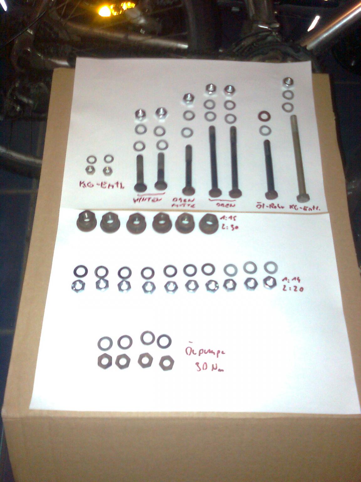

vielleicht hilft dir das Bild was, ich hab sie mir vor dem Zusammenbau alle aufgelegt. Sollten dann bei dir gleich viele sein.
luftgekuehlte gruesse
Edgar

Das ist ja der Hammer, Perfekt !!!
Jeep, scheint das alles passt.
@Clemens
Wie Andreas sagt, sechs Schrauben.
Ich weiß nicht ob das was bringt die zu Prügeln ?
Ich werde es am Mittwoch (vorher keine Zeit) mal mit anwärmen und anklopfen probieren.
Vielleicht kann ich ja auch mit der Flex drohen :-)
Bei Computern zumindest scheint ähnliches zu wirken :kaputt:
#micha#

Hallo edgar,
dein Bild ist von einem 1,6er. Wir sprechen hier jedoch von einem 2,0er. Da sind ein paar Schrauben mehr vorhanden.
Gruß, Andreas
rogerWilco
Beiträge: 279
Registriert: 29.11.2010 21:50
Re: Typ4 Block trennen wie ?
Beitrag von rogerWilco »
Hallo Andreas,
doch Typ4, es ist ein CJ-Motor. Vermutlich kommen dir die Schrauben etwas wenig vor, weil die meisten davon schon in der Gegenseite des Blocks stecken und auf dem Bild davon nur die Muttern zu sehen sind.
Edgar
