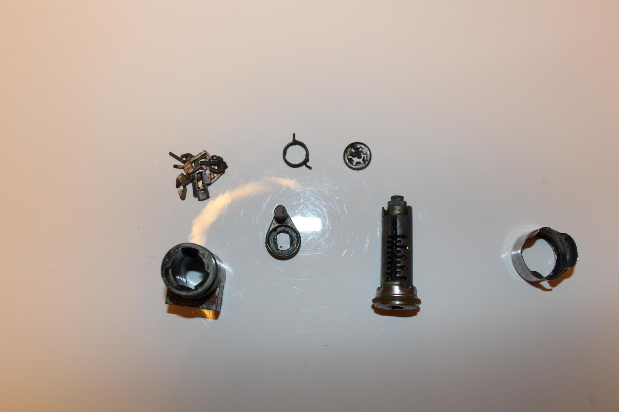

War ja erst Thematik beim letzten StammtischGFK hat geschrieben:soviel ich weiß kommst du an den Zylinder des Schiebetürschloßes vom b nicht ohne Zerstörung der Chromkappe ran.
Aufbördeln und wieder zubördeln funktioniert nicht wirklich. Das Blech ist dann viel zu ausgeleiert.
Zum Thema...
Hi Chribee, ich "hatte" das selbe Problem.
Eine Madenschraube gab es bei mir keine, habe dir schnell ein paar Bilder gemacht wie das Schloss zerlegt aussieht.
Der "Knackpunkt" ist wie schon Frank angedeutet hat die Chromkappe, aufwendig zu entfernen und danach kaum mehr zu gebrauchen.
Da meine Schliesplättchen (beim Einbruch) fast alle zerstört wurden habe ich auf das Zerlegen des neuen Schlosses verzichtet und fahre seit dem mit 2 Schlüsseln
Grüße Michael
- Beiträge: 6679
Re: Ausbau Schließzylinder Schiebetür (separates Schloß)
Hmm... auf dem Bild sieht es wirklich so aus, als ob die Kappe ab muss... (gab es verschiedene Versionen?)

Genau das soll wohl die Umbördelung der Chromkappe verhindern. Mit genügend Geduld bekommt man die Büchse schon auf aber die Chromkappe ist danach eben wenig ansehnlich und wird nichtmehr gut hallten.Rolf-Stephan Badura hat geschrieben:sollte doch aber auch mit einem leichten Schlag von hinten auf das Innenteil sich ablösen lassen, statt mühsam dran rumzuhebeln.
Wäre natürlich toll wen man vergleichbare Chromkappen irgendwoher beziehen und sie sich im Anschluss selber zusammenbördeln könnte. Hat da jemand eine Idee?
Wie wurde das denn früher von VW gelöst?
