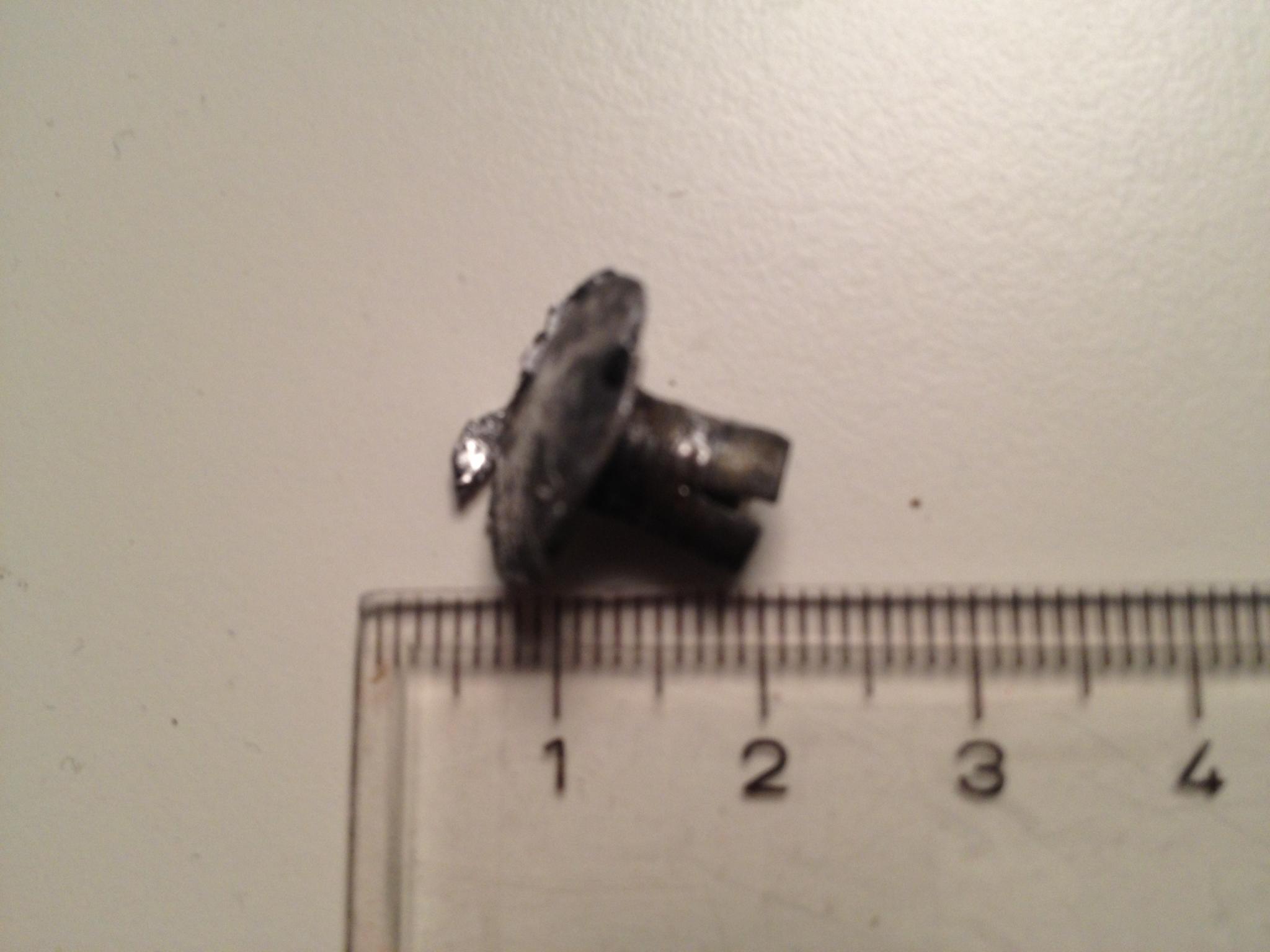

So, ich war ja nun doch neugierig (schiet op de Bandschiev) :|
Morgen kommt das Teil runter :mrgreen:

bannig Lütt... 6 Stück davon halten das Bugrad

8:40 Uhr, die Sonne scheint schon etwas länger, und das Ding ist ab :mrgreen:
Die beiden obersten Punkte waren am leichtesten zu lösen, die waren nämlich schon recht locker. Allerdings haben sich diese Lochränder auch nach aussen gebogen (hatten ja auch ganz schön was an Hebelkräften auszuhalten...)
Ich vermute fast, dass die beiden mittleren Löcher die Befestigungspunkte für das Emblem sind. Muss ich nachher mal nachmessen. Rolf-Stephan hat auf seiner Seite ja eine schöne Maßskizze.
Die komischen "Nieten" sind echt merkwürdig. Total leicht - die erinnern mich ein bisschen an an die ehemaligen Ostmark-Geldstücke...
...oder sind es vielleicht doch Bauteile aus der Raumfahrt :happy:

Yep, damit wurden die Apollo-Raketen immer auf der Startrampe festgespaxt. Sobald der Schub groß genug war, sind die Dinger gerissen und die Rakete hob ab. :schlaumeier:
