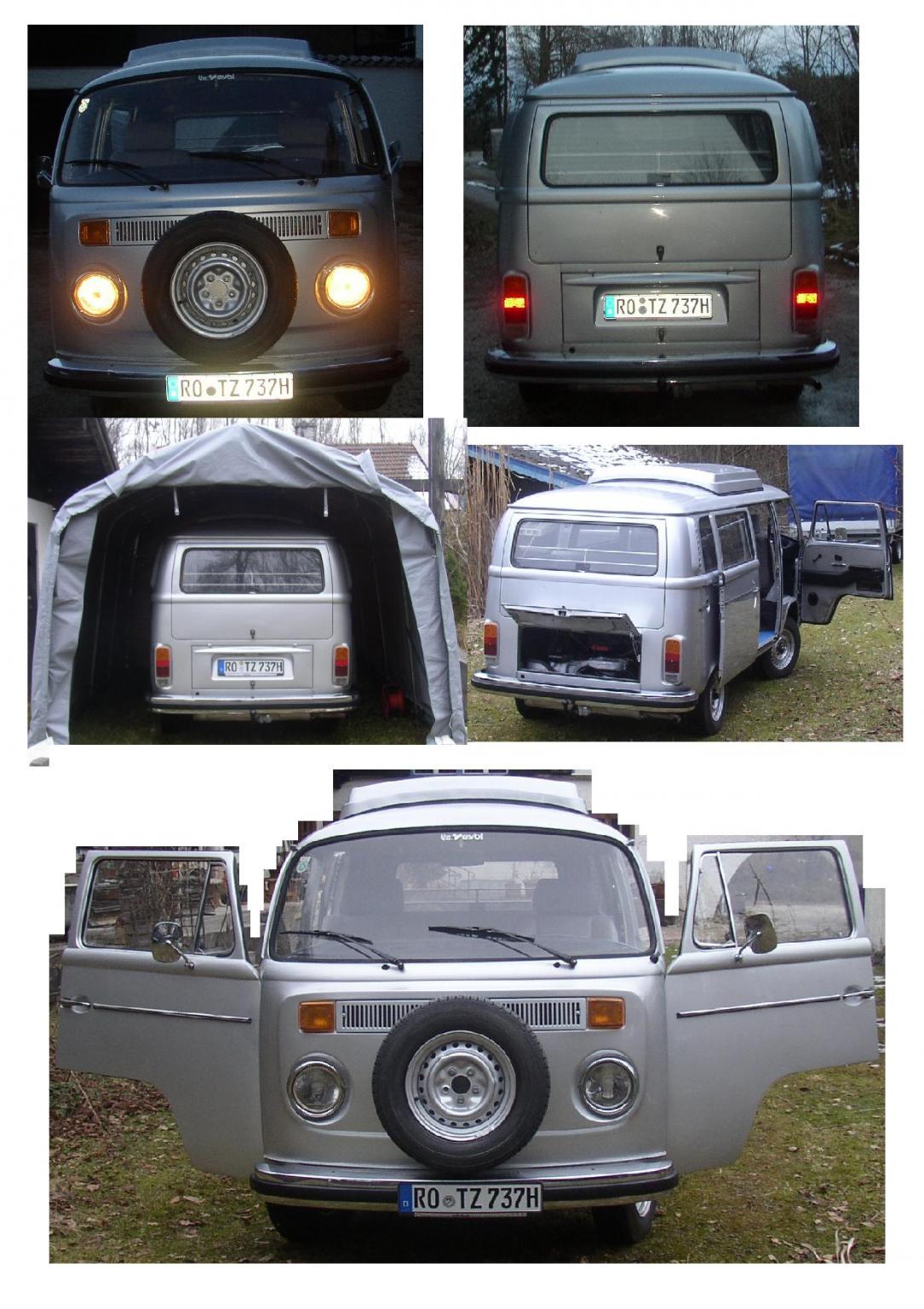

... habe nun, ach, mir "diesen" zugelegt ...
(aha, das "Bild" scheint schon "dort" zu sein ??!! - Wunderwerk) ...
Segen oder Fluch, "dieser" ?
FIN: 2282151801, Baujahr Serie 1978 (so hoffe ich)
Motor: CJ 092560
Meine (erste Frage) hierzu:
Hat jemand Erfahrungen mit beheizbaren Frontscheiben ?
Hintergrund:
1) Die Scheibe, welche d'rin ist, hat furchtbare Kratzer - sodass
ich sie ohnehin austauschen will und werde
2) Der RO-TZ ist (auch) ein Winterfahrzeug. Und da die Frontheizung
nicht sonderlich effektiv scheint, kam mir die o. e. Idee ...

ist die RO-Tz nummer jetzt deine oder des Vorgängers?

's is' die Meine - ich hatte den "SilFi" ganz brav angemeldet und
unter eiseskalter Frontluft (und kaum Heizung) ca. 600 km
heimwärts gegurkt ...
