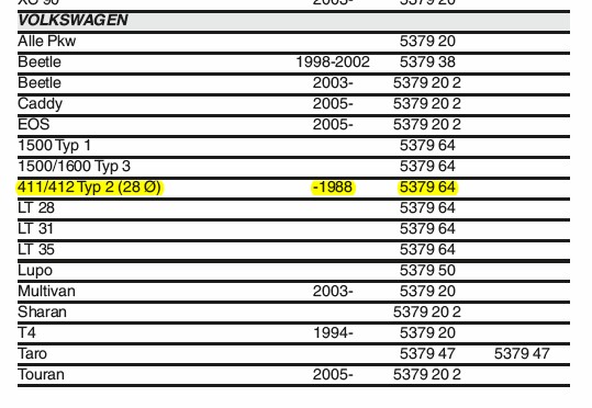

das Gützlow System kenn ich jetzt nicht. Ich hab so ein pneumatisches Entlüftungsgerät, ist auf jeden Fall auch mit Schnellkupplung. Habe bei Förch folgende Artikel gefunden. Habe aber leider die Größe vom Deckel gerade nicht parat. Meint ihr das passt?
Die geben den Durchmesser mit 28 mm an.

also beim a bestimmt aber da Du ja einen b hast muß ich passen.
Da gibts aber bestimmt die Einzelteile zu kaufen so dass Du aus einem Deckel einen schnitzen kannst.
Schau doch mal bei den Händlern und vergleich mal die Deckeldurchmesser.

Hallo, habe heute das Teil erhalten und siehe da es passt. Der Unabhängigkeit wieder ein Stück näher.

ich habe mit dem Gerät gute Erfahrungen. Der Adapter passt perfekt und es gab bis jetzt noch keine Sauerei
