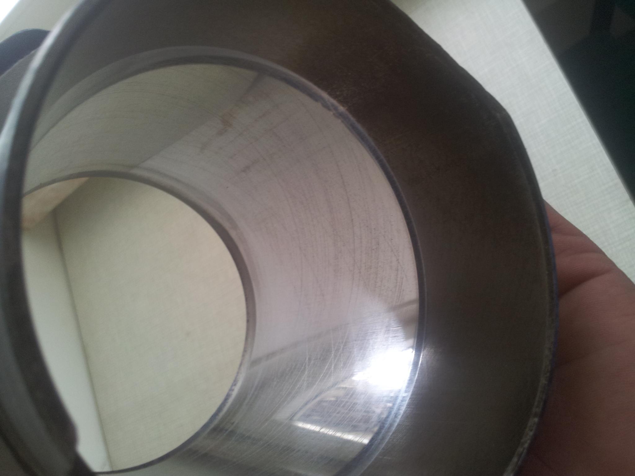

Hallo, ich bin grade dabei meinen Motor wieder zusammenzusetzen. das innenmaß der Zylinder ist 93,99 bis 94,00 mm . Ich habe dies mit einem Innenmaßmessinstrument gemessen. was meint ihr zu den Bildern. nachhonen oder nicht? man kann noch deutlich die alten Hohnspuren erkennen ,jedoch sieht die Fläche blank aus.

Von den Hohnspuren her würd ich sagen, nö.
Das sieht noch gut aus.
Was ist mit den Spuren die, auf Bild drei oben, zu sehen sind.
Hat sich da was eingefressen ?

Ich habe noch nie einen alten Zylinder gehont, wenn der alte Kolben mit den alten Ringen wieder rein sollte.
Ich habe andererseits noch nie neue Ringe verbaut, ohne vorher den Zylinder zu honen.

die Büchsen haben keine Riefen, das sieht auf dem Bild nur so aus. Hab die Zylinder heut montiert, die Ringe habe ich auch noch einmal auf verschleiß geprüft, sie hatten am Stoß einen Spalt von 0,6mm, also noch im Rahmen...
