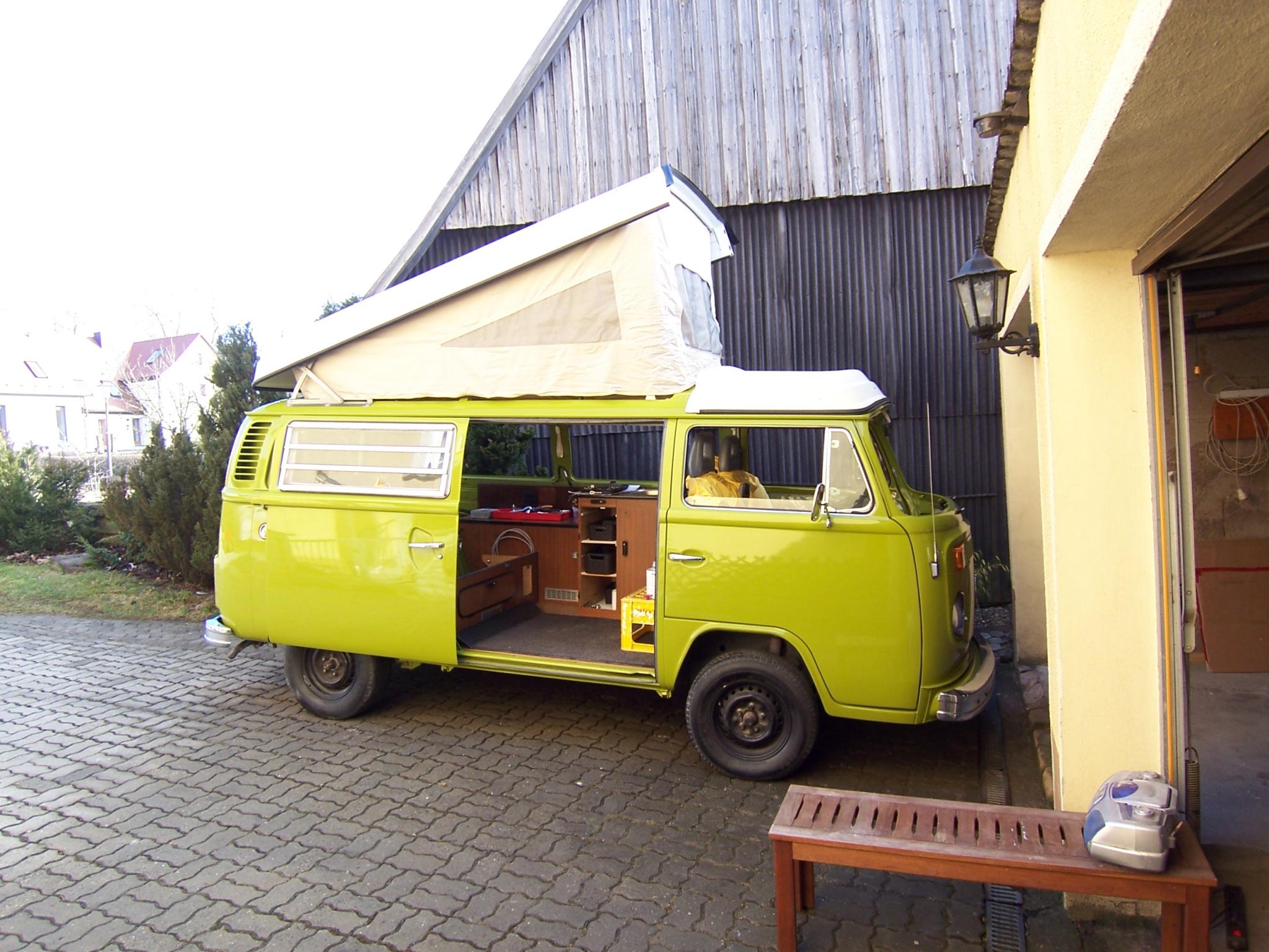

Hallo Leute,
heute gibts mal wieder einen kleinen Zwischenbericht,
der Tüv ist in Sichtweite..
Mein Mann installiert die Solaranlage - endlich ist er mal begeistert beim Busarbeiten :wink: , ich lackiere die Felgen und die Innenausstattung
ist auch bald komplettiert; Die Scheiben sind drin,
was mich noch etwas nervt, ist das Dachzelt, der Stoff ist zu kurz...
ich warte auf gutes Wetter, damit ich das Auto mal rausstellen und den Stoff
(falls das überhaupt möglich ist) dehnen kann mit Trockenbauteleskophaltern...
notfalls werd ich das Gestänge kürzen müssen, denn Dach nochmal abnehmen kommt für mich nicht in Frage,
den Stoff hab ich nach Anleitung eingetackert und unten mit der Leiste verschraubt. Mehr als nen halben Zentimeter hätt ich oben
nicht einsparen können, und das reicht mir definitiv nicht, um den Bügel aufzustellen. :wall:
Was noch fehlt, ist Bremsen checken, Achsmanschetten, Traggelenke wechseln.
Das lass ich in der Werkstatt machen, ich brauch mal Schrauberpause (hier fehlt ein Smiley im Liegestuhl :dafür: )
Ein Jahr Bus schrauben ohne Unterbrechung ist ganz schön hart. Es gibt ja schließlich auch noch andere schöne Dinge die man in seiner
arbeitsfreien Zeit machen kann :dance:
Gute Nacht und schönen Sonntag (den ich natürlich auch in der Garage verbringe :versteck: )

Moin Nadine,
sieht doch schon sehr gut aus.
Zum Dachzelt: ich hatte das auch schon das der Stoff irgendwie zu kurz ist. Das Dach ließ sich eigentlich nur mit brutale Gewalt ganz öffnen - der Stoff knirschte und war bis aufs äußerste gespannt; besonders vorne in den Ecken
Als jemand der das nicht jeden Tag macht ist man da schon verunsichert besonders da es vorher nicht so war- der alte Stoff war ja auch über die Jahre schön ausgeleiert.
Ich hab das Dach dann einige Tag offen stehen lassen - keine wirkliche Verbesserung.
Aber bisher hält es und der Anbieter meinte das er bisher keine Klagen gehört hat und das eben so ist - der baut die Dinger selber ein und hat Ahung; die Frage ist halt, was ist straff gespannt?Darunter versteht jeder was anderes.
Bei wem haste das Dachzelt gekauft?
Hilft nass machen? Vielleicht weiß jemand was.
Gruß Bernd

Hallo Bernd, das Zelt ist von Bus ok,
ich hab ihm am Freitag dazu ne Mail geschickt. Denke Olaf wird sich nächste Woche
schon dazu äußern. Ich will die Streben nicht mit Gewalt aufdrücken, hab Angst dass dann der Stoff reisst.
Ich hab mit meiner Schwester, jede auf einer Seite, die Streben nach oben gedrückt und wir habens nicht geschafft,
die Dinger aufzuspannen...also seeeehhr straff das ganze :?
