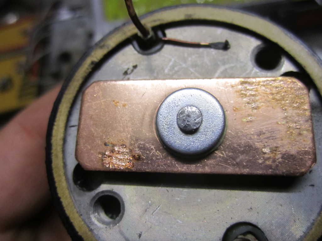

2. Der Magnetschalter
Ich habe den "neuen" Magnetschalter mal genau mit dem alten Verglichen.
Dabei habe ich festgestellt, das die Lasche ca. 1mm länger ist, als bei dem Original.
Aber das kann man einstellen. Zumindest bei dem neuen Teil.
Ich habe mir überlegt, ob das die Ursache für Zeitweises klemmen sein kann.
Aber eigentlich glaube ich das nicht. Dann habe ich den Magnetschalter einmal geöffnet um mir die Kupferplatten anzusehen.
Die finde ich eigentlich unauffällig. Das sieht nicht so aus, als hätte da mal was festgeklebt. Auch von den Federkräften sind beide Magnetschalter gefühlt identisch.
Das sollte damit auch nicht die Ursache sein.
Insgesamt vom Gefühl her unauffällig :unbekannt:

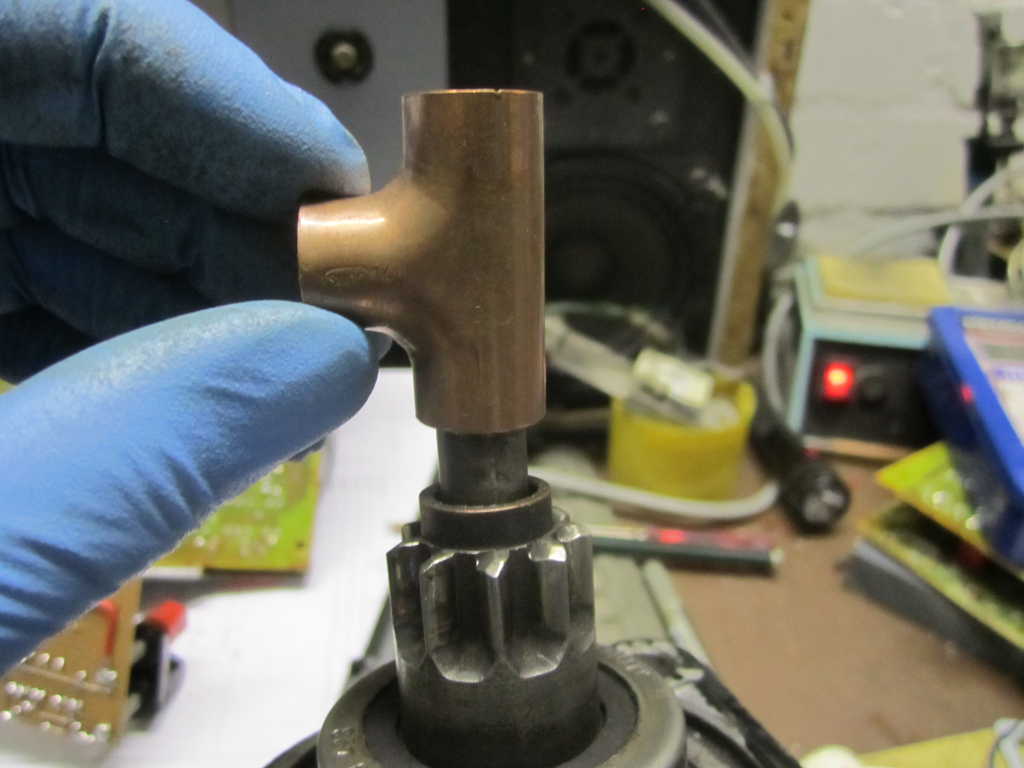

3. Der Anlasser
Hier habe ich erst einmal den Überwurf vom Sprengring gelöst.
Dafür habe ich ein Kupferrohr über die Welle gestülpt und einmal mit dem Hammer drauf gehauen.
Dann löst sich das wie von selbst. Dann muss man noch den Sprengrin von der Achse runter hebeln.
Das ist etwas wiederborstig...
Dann die beiden durchgehenden Schrauben auf der Rückseite lösen und man kann das Vorderteil abnehmen. Hier hätte ich eventuell erwartet, das etwas klemmt.
Aber die "Schnecke" oder wie das auch immer heißen mag, ist absolut leichtgängig.
Und die Alupaste, die ich als Gleitmittel aufgetragen hatte ist auch noch von guter Konsistenz.
Damit sind ja nun alle Teile die in Bewegung sind abgedeckt.
