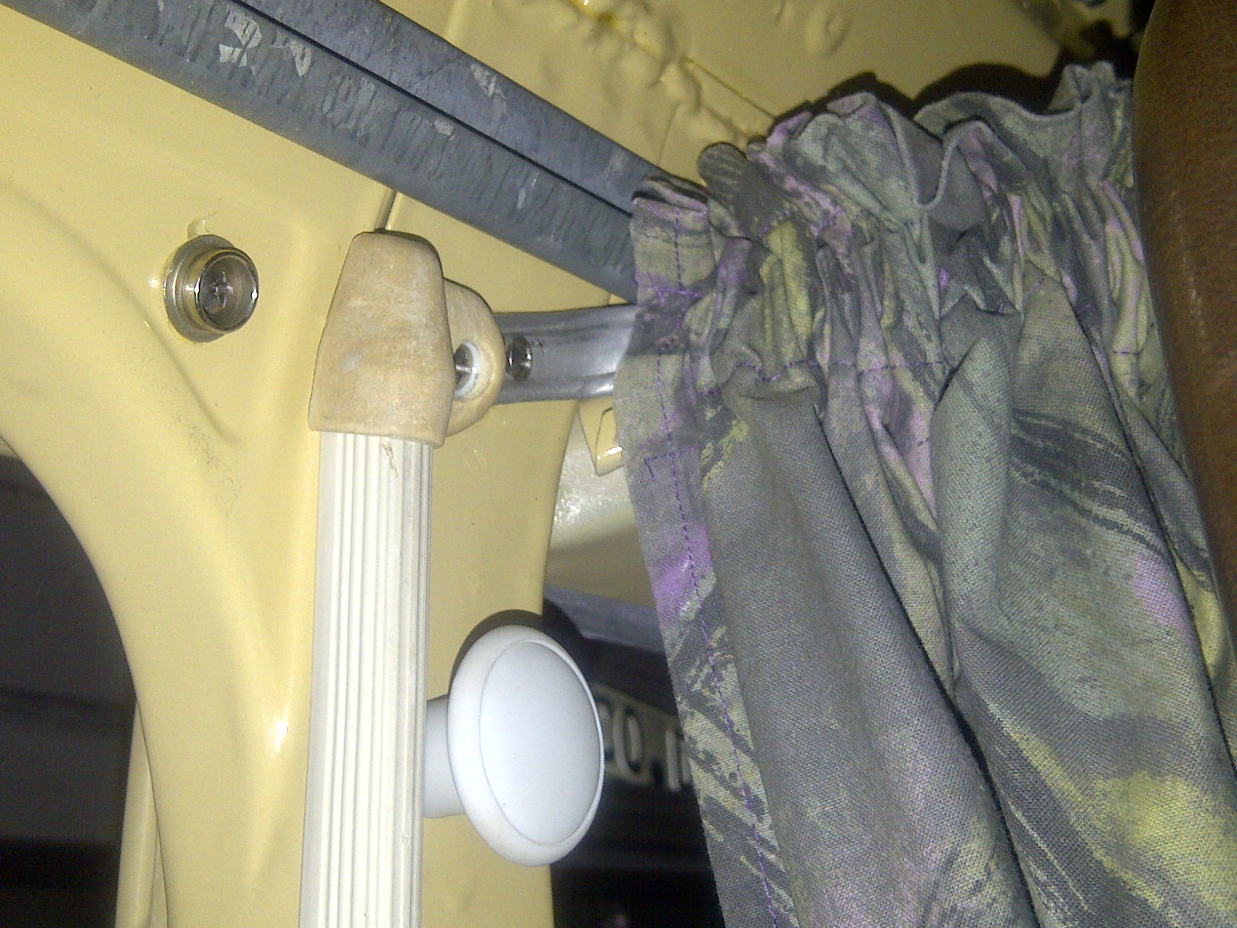

hi Forum, kann mir jemand Fotos von der Gardinenbefestigung posten? Mein T2b Fensterbus hat keine... aus der Zeit als ich T2a(b gefahren hab, ein Westi, erinnere ich mich an eine Aluschiene oben und ein Stahlseil (mit Plasikmatel) unten. Für vorn, also Windschutzscheibe war es ein Monsterlappen mit Druckknöpfen...

Über der Schiebetür hängt eine Aluminiumleiste. Am rechten Seitenfenster werden die Gardinen oben durch eine Aluleiste und unten durch den elastischen Draht gehalten. An der Heckklappe sind oben und unten Aluleisten verschraubt. An der Fahrerseite gibt es oben und unten je eine durchgehende Aluleisten und einen elastischen Draht.
Anbei noch ein paar Bilder

Aluprofil oben, Stahlseil ummantelt unten, wenn ich das richtig sehe. An der Schiebetür selbst ist nichts, die schwingt auf und die Gardine bleibt?

sirwilliam hat geschrieben:An der Schiebetür selbst ist nichts, die schwingt auf und die Gardine bleibt?
Das siehst du genau richtig!
Ob an der Schiebetüre aber noch ein Gummiist, weiß ich leider nicht!
