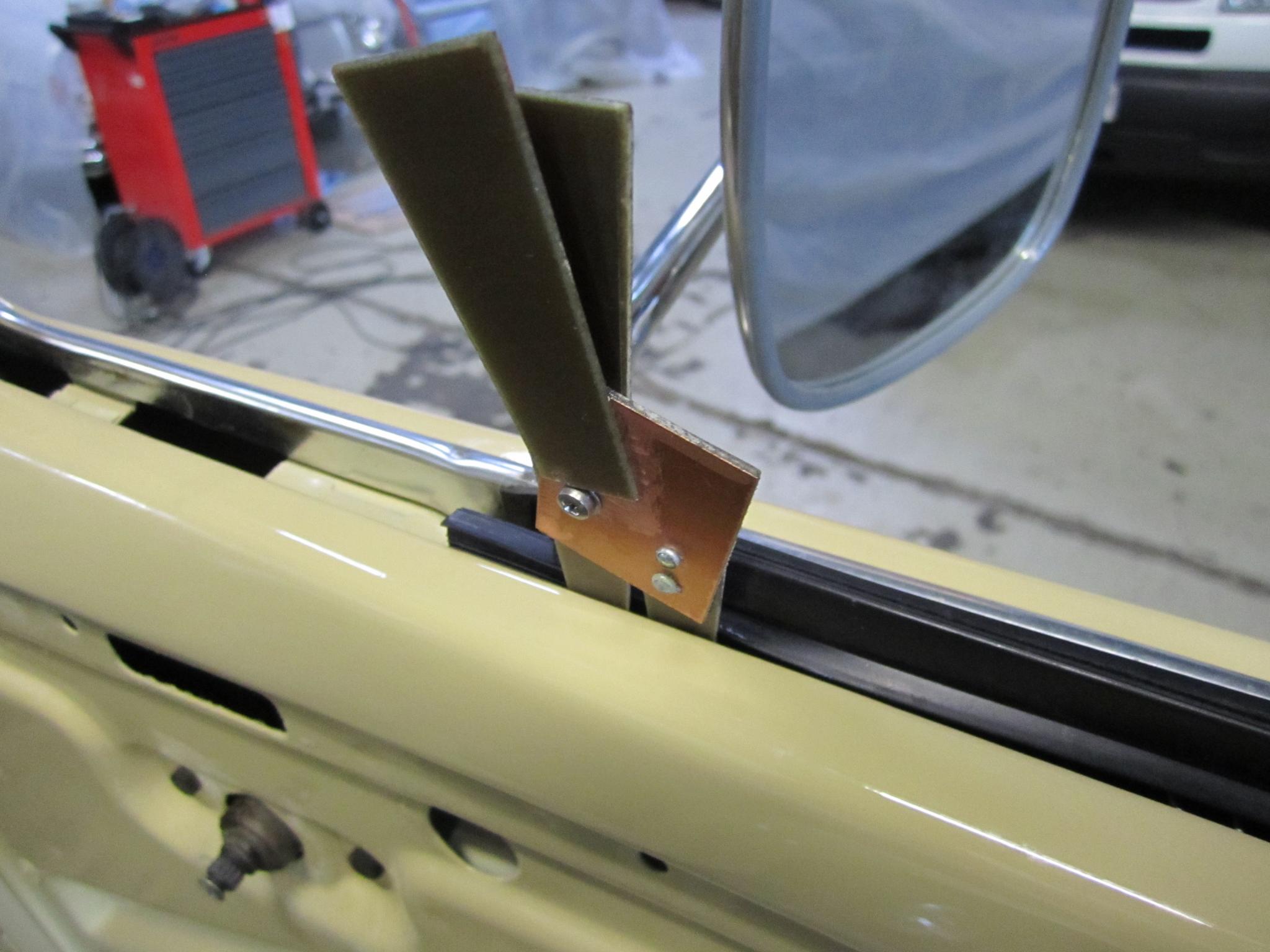

Stell doch mal ´n Photo von dem Gesamtwerkzeug ein - Supersache das.

Hi Harald,
hier schon mal noch von der anderen Seite. Ich habe noch ein drittes teil mit eingebaut,
damit die Platinenstücke sich genau gegenüber stehen,
sonst würde es verkantetn beim Benutzen.
Sieht alles ein wenig blöd aus, aber ist halt der erste Versuch. Beim zweiten mal weiß man's ja besser
und die dritte Version ist dann perfekt.
Aber die Funktion ist schon OK.
Was man auf dem Bild jetzt nicht sieht, sind die gegenüberliegenden Halbmondförmigen Aussparungen für den Draht.
Damit man nicht abrutscht.
Ich hab das Ding jetzt im Bus liegen lassen. Werde nächste Woche Detailbilder nachliefern.

Erstmal vielen Dank Thomas für die weiteren Bilder
