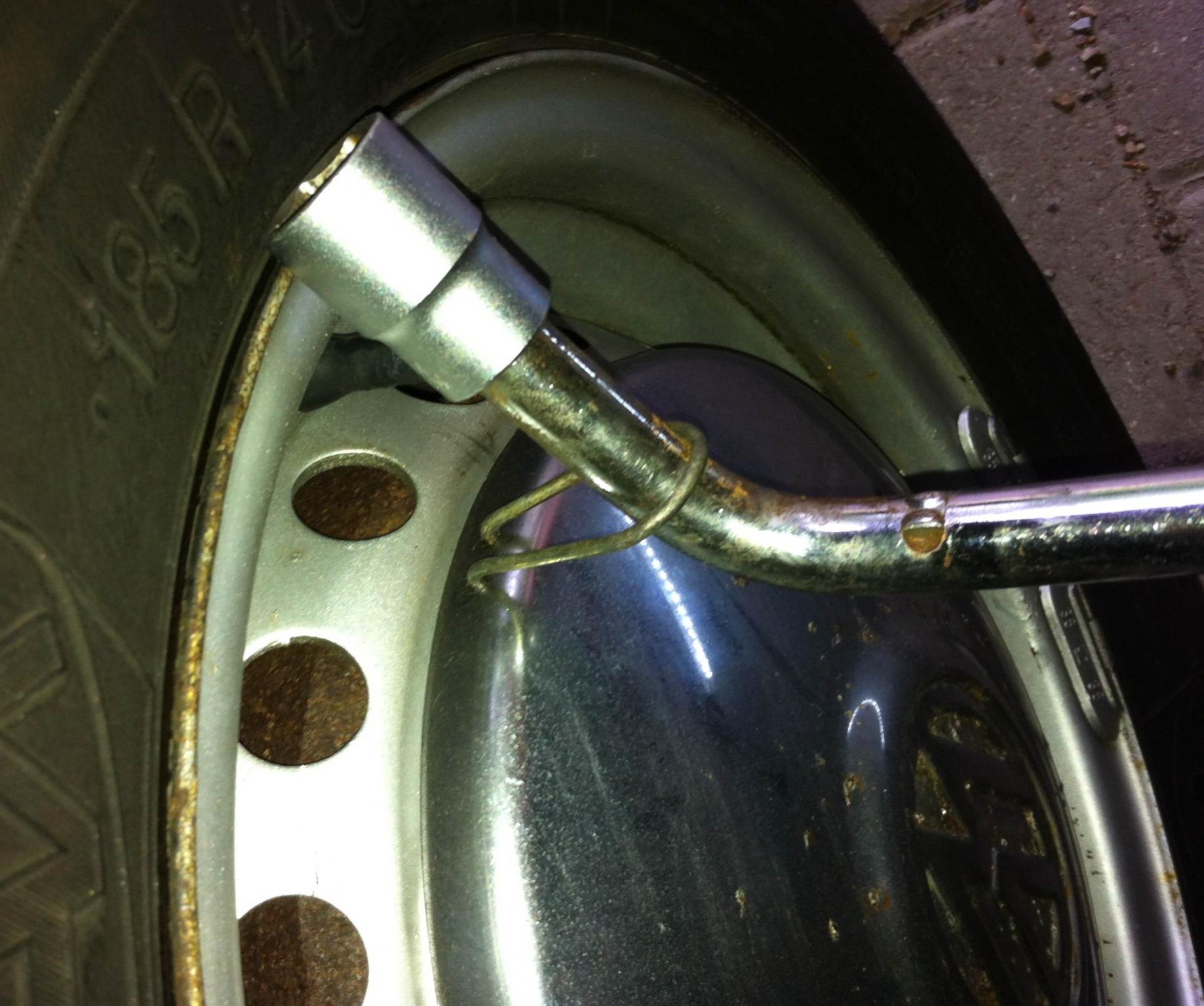

Die Radkappen sollte man meiner Meinung nach tunlichst nicht mit Schraubenzieher oder ähnlichem Gerät versuchen, ab zu bekommen. VW hat den Radkappen zwei Löcher spendiert, in die man einen U-förmigen „Doppelhaken“ einsetzen kann. Lag früher beim Wagenheber bei. So einen Radkappenabzieher gibt es beispielsweise bei Olaf. Meiner Meinung nach das einzig Wahre. Zur Not hilft übrigens auch die Klammer einer Wäscheklammer. Wenn man die beiden Haken mit ner Zange parallel dreht, dann kann man die in die Löcher einhängen und an der Wicklung mit ner Rohrzange versuchen, die Kappen ab zu ziehen. War jahrelang mein Ding, weil ich meinen Abzieher verloren hatte. Ich bin heilfroh, irgendwann wieder einen gefunden zu haben. Nun legte VW netterweise auch einen 19er Schlüssel dem Wagenheber-Set bei, um die Radbolzen lösen zu können. Ich habe den gegen so ein ausziehbares Teil vom Sonderpostenmarkt ausgetauscht – weil man mit dem mehr Hebel hat:
Wie zu sehen ist passt der U-förmige Abzieher genau über das Rohr. Da fällt der auch nicht ab, wenn man ihn nicht aufspreizt. Und genau da bleibt er auch, es gibt keinen Anlaß, den da ab zu machen (es sei denn, man will ihn verlieren!). Zum abziehen der Radkappen wird dann das so aufgesetzt:
Ist echt kinderleicht. Macht das mal ein paar Jahre mit dem Ding aus der Wäscheklammer und Ihr seid wie ich begeistert! Wenn Ihr dann noch etwas Wachs oder Korrosionsschutzfett in die Radkappen sprüht oder streicht, um die vor´m Weggammeln zu schützen, dann ist der Abbau der Radkappen echt eine Freude! Und behandelt bloß Eure Radkappen gut! Guckt mal auf Olaf´s Seite und dann freut Euch über den Abmahnwahn von VW! So ohne Logo sehen die Dinger schlichtweg Panne aus. Und mit Logo gibbet die Teile dank der Einsatzfreude von VW nicht mehr! Toll, Volkswagen AG, richtig gut gemacht!

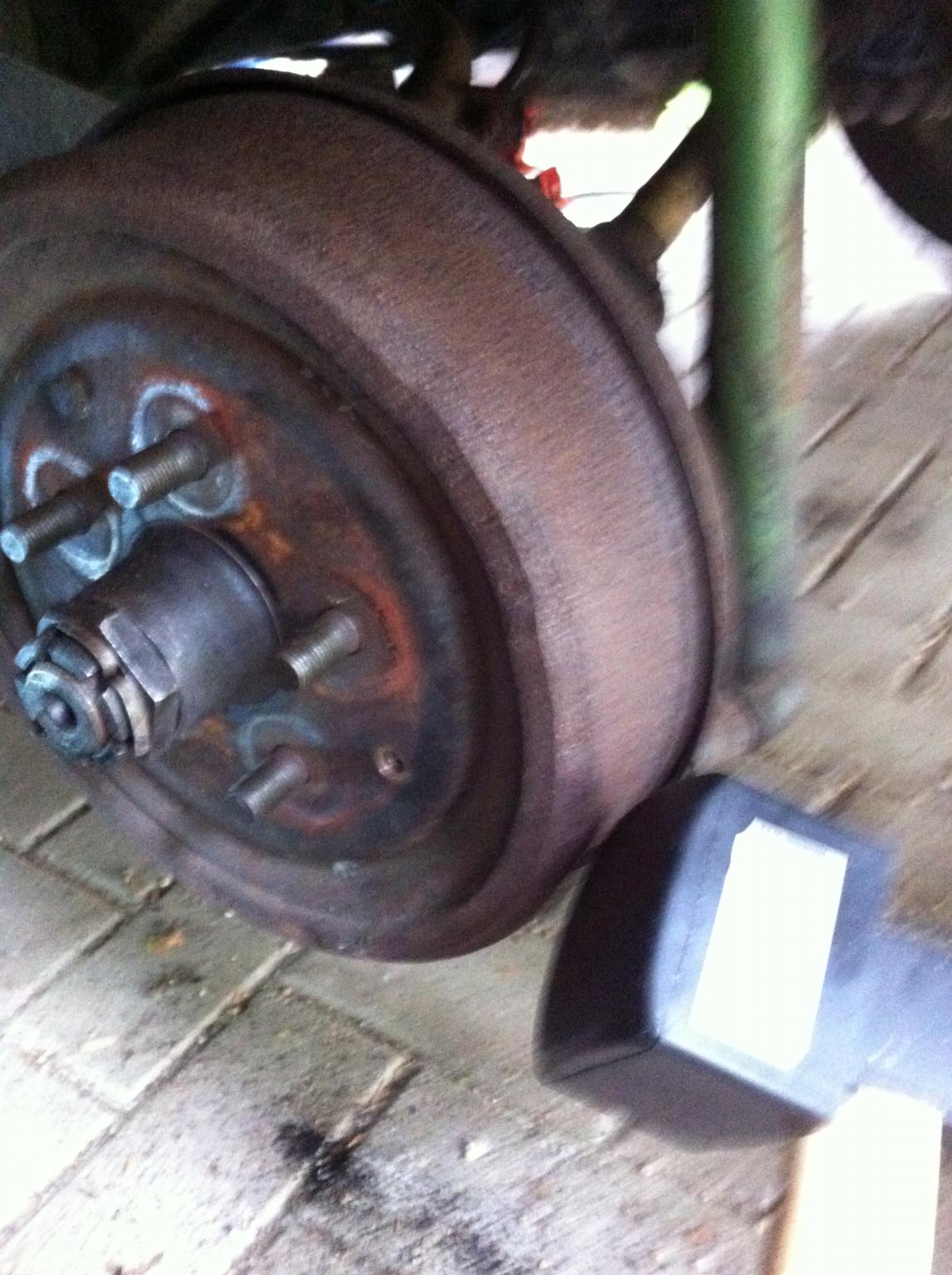

Praktisch ist es so, dass die Trommel nicht runter kommt, weil sich irgendeiner der beiden Drecks-Schweine-Mist-Sau-Ich-hasse-Dich-Beläge nicht ganz so zurückbegeben hat, wie wir das wollten. Da hilft dann ein Fäustel mit Gummikappe, wie wir ihn aus dem Modell- quatsch, aus dem Gartenbau irgendwo zu liegen haben, ein anderes meiner Lieblingswerkzeuge:

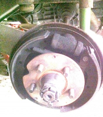

Leichte, nach vorne ausgerichtete Schläge auf die Bremstrommel helfen, dass sich der Belag zurück stellt und sich die Trommel über die Beläge und Radbolzen löst.
Nachteil dieser Lösung ist, dass eben durch den Radbolzenträger die Hälfte der Innereien verdeckt ist und man da kaum heran kommt, wie das Bild zeigt. Um die Zahnräder gängig und in der Trommel mal etwas sauber zu machen reicht es aber.

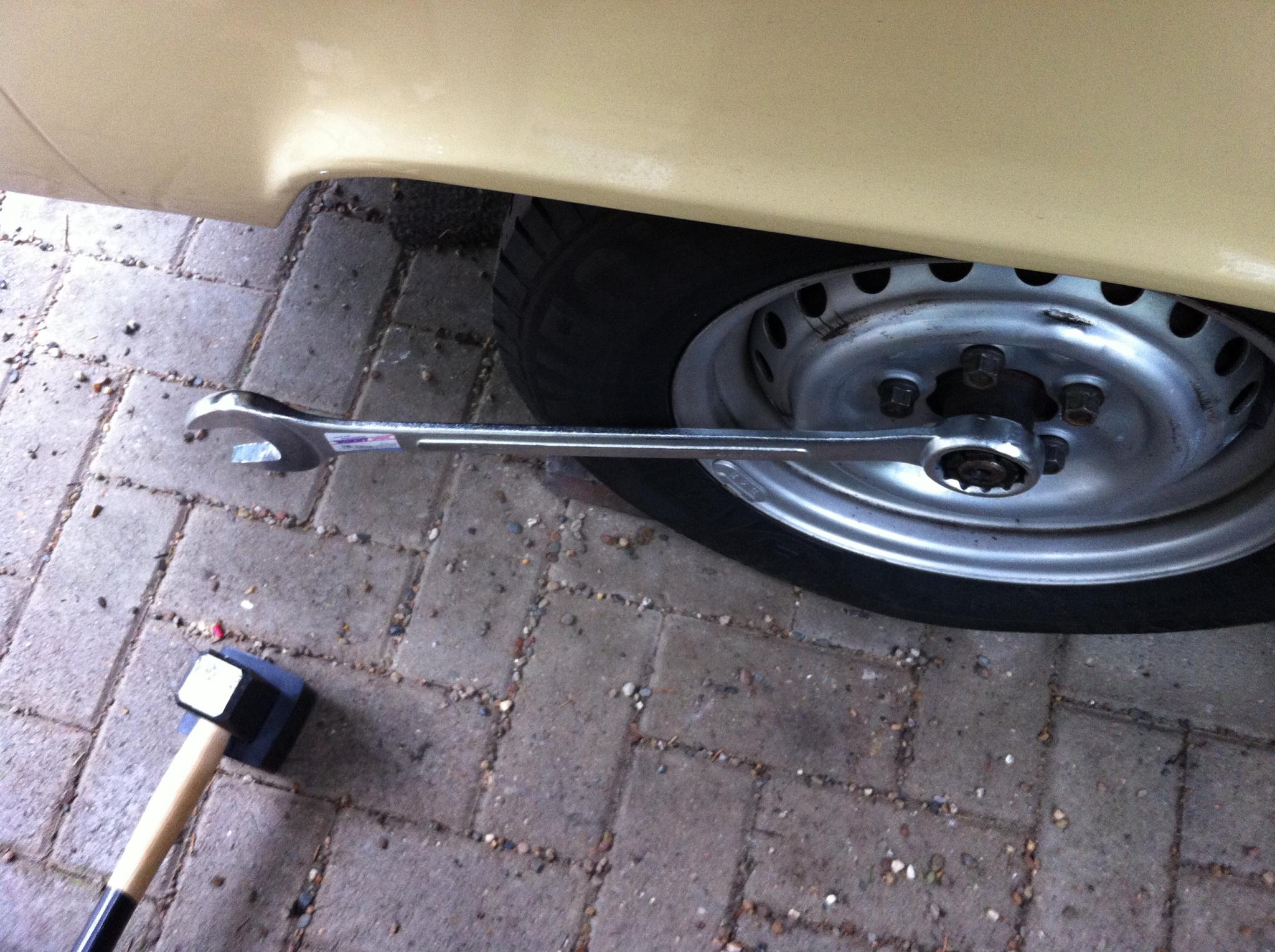

Horror, wie sich aus den vorstehenden Beiträgen ergibt. Das Ding ist mit 350 Nm bei VW angezogen worden. Zum Vergleich: Radbolzen zieht Ihr mit 130 Nm an! Jetzt sitzt die Kronenmutter da wahrscheinlich auch schon ne Weile und war Mutter Natur ausgesetzt. Deswegen hatte ich mir vor Jahren auch schon ne 46er Nuß gekauft (und in etwa da hingelegt, wo ich mit der Suche begann, ich kürze das hier aus dramaturgischen Gründen) und ein feines 3m-Vierkantrohr beiseite gelegt:
Damit löste sich die linke Seite wie Butter! Aber eben nur die linke Seite. Rechts tat sich gar nichts – außer, dass sich das Rohr wie Butter anfühlt, als es sich verbog! In diesen dunklen Minuten am Samstag habe ich an Rolf-Stephan gedacht, der so schön beschrieb, den Bulli noch über den hinter den Reifen gelegten Stein gedreht zu haben. Ich habe auch immer wieder auf das Gewinde geglotzt, weil ich dachte, dass das vielleicht ein Linksgewinde wäre. Aber nein – ich kriegte einfach nicht genug Kraft auf die Nuß.

Also nach Bauhaus hin – der ist hier in Bremen vor ´nem Jahr umgezogen und riesig – und dort mal umgeschaut. Hatten ein Rundrohr in 1,70 m mit 3mm Wandstärke, prima! EUR 10, zwar gefühlt teuer, aber egal. Dann weiter zu Hellweg-Center, die haben Hazet und Gedore. Nach Peters Schlag-Ringschlüssel gucken. Hatten sie nicht. Auf dem Weg nach Hause noch bei Bahr rein – vergiß es. Dann doch noch mal zu Bauhaus. Und siehe da: quer, hinten im Regal liegt ein 46er Ring-/Maulschlüssel für 35 Tocken. Gleich mal mitnehmen. Wenn´s mit dem Rohr wie vorgesehen klappt, dann liegt der heute Abend hier wieder umgetauscht im Regal! Gedacht, bezahlt und schon zwei Stunden nach Abfahrt wieder zuhause!
Was soll ich sagen: das Rohr kam genau 30 Sekunden zum Einsatz. Dann zeigte dies den gleichen parabelförmigen Verlauf seines Vierkantbruders. Und weitere 2 Minuten später war die Kronenmutter ab. 46er Ringseite des Schlüssels aufgesetzt, mit der rechten Hand gehalten und mit der linken drei kräftige Schläge mit der Gummikappe des Fäustels. Kein Thema. Kinderkram. Sahne. Grinsen. Erstmal ein Belohnungs-Fritt (ich rauche seit nem Jahr nicht mehr ;-) )
Also Tip: Gabel-/Ringschlüssel von Wisent bei Bauhaus: 35nochwas Euronen. Kann man sehr gut mit der einen Hand halten, während die andere den Fäustel führt. Hat dazu noch eine etwas größere Hebelwirkung als der Schlag-Ringschlüssel. Gibt es sicher auch im Internet günstiger – aber die Dinger haben schon eine gewisse Größe, achtet daher auch auf die Versandkosten.
Die Kronenmutter nur lösen, nicht abdrehen. Jetzt wie oben beschrieben die Bremsbacken zurück drehen, Wagen aufbocken, Kronenmutter ab und mit dem weiter angeschraubten Rad die Bremstrommel an diesem abziehen. Geht eigentlich etwas besser, weil man über das Rad auch noch einen gewissen Hebel auf die Trommel ausüben kann. Trotzdem kann es sein, dass die noch an einer der Bremsbacken hängt. Hier ist etwas kräftigeres Arbeiten gefragt. Bei mir flutschte das aber ganz fein.

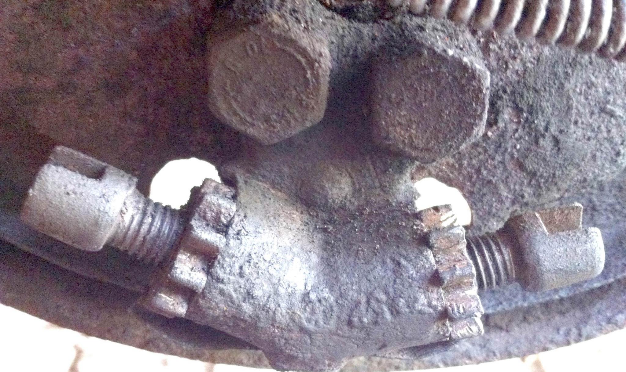

ist jetzt auch, wie oben schon angekündigt, erkennbar, wie das Prinzip der Verstellung funktioniert: dreht man diese „Zahnrad-Mutter“ durch das Loch mit einem Schraubenzieher, dann wandert die Einstellschraube raus oder rein – und spreizt damit die beiden Beläge auseinander oder lässt sie eben auch wieder „zusammenrücken“.
