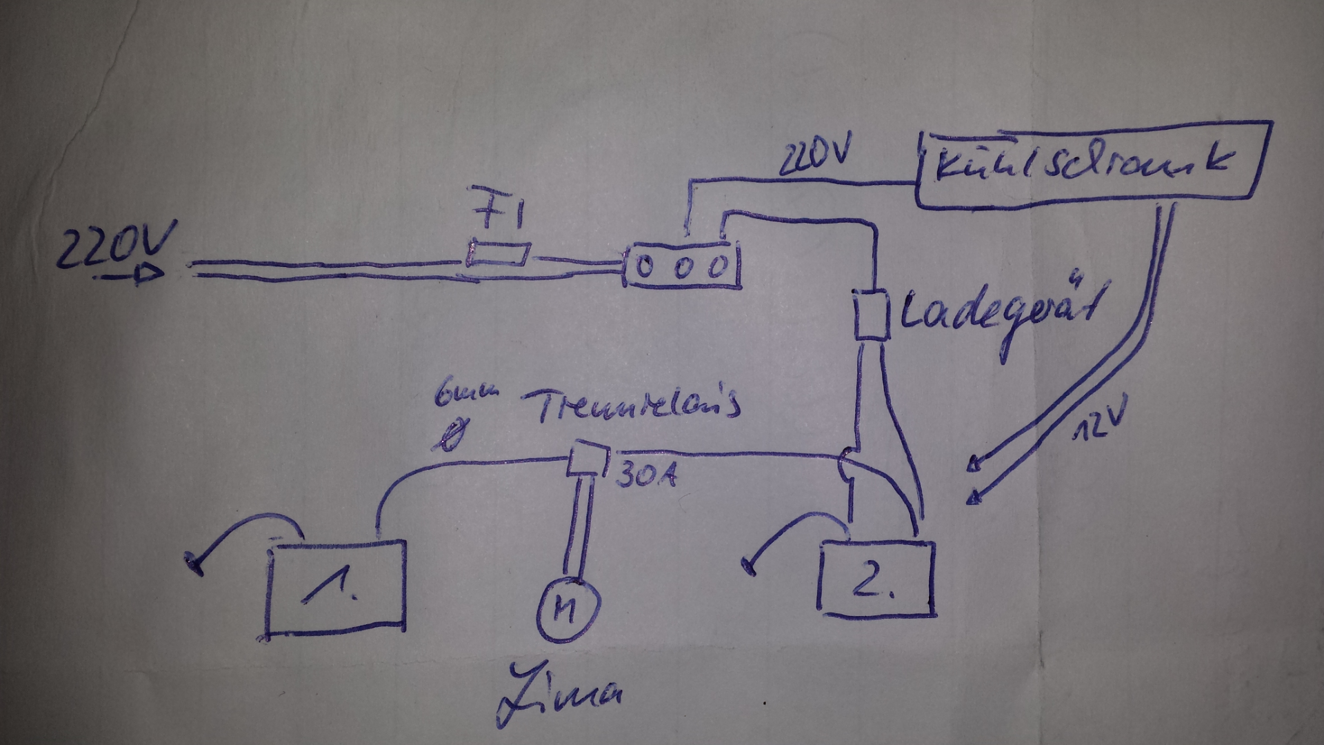

Ich hab den Kram eigentlich ziemlich simpel gehalten.
Meine 2. Batterie ist ne stinknormale 80Ah-Bleibatterie.
Reicht auch. Pack einfach n Ladegerät rein, was ne Batterie 'refreshen' kann. Als Relais hab ich n einfaches Trennrelais genommen.
Da hab ich vorher den Rat auf 70A bekommen. VW verbaut hat aber von T3 bis T5 immer nur 30A verbaut. Reicht also auch. Das Kabel zur 2. Bat. ist n 6er.
Das Ladegerät hab ich an ne normale Verteilerdose angeschlossen.
diese wiederum habe ich noch mit nem FI abgesichert.
Das wars eigentlich.
Kann sein, daß mich jetzt hier einige als Wahnsinnig bezeichnen.
Haben sie im Grunde auch Recht. Aber es funktioniert.

Mal fix ne Skizze gemacht.

Das Ladegerät an eine Verteilerdose ran und nur an die Versorgerbatterie, quasi wie in Polles Zeichnung.
