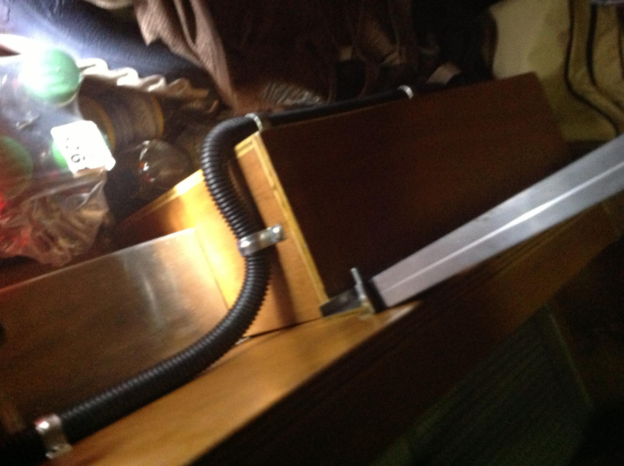

Re: Realais für zweite Batterie LiMa + ext Ladung?
hallo Hansen,
Zunächst die Fotos, beim hochladen der Fotos ist eben alles abgestürzt.
Hallo Hansen,
So nun die Beschreibung:
Die Batterien wechseln bei mir mal zwischen den Fahrzeugen, zur Zeit:
Starterbatterie 60 Ah und Zusatzbatterie 45 Ah
In Summe 105 Ah / wird mehr installiert, dann benötigt die Lichtmaschine entsprechend länger.
Die Ladestrom-Kennlinie der Lima habe ich nicht zur Hand.
Werden im Fahrbetrieb beide Akus parallel geschaltet, so gleicht sich der Ladezustand aus.
Ich würde die Batterien nicht zu groß wählen.
Von der Bundeswehr ist mir bekannt, daß seinerzeit einige Busse mit speziellen Einbauten zwei Batterien und eine verstärkte Lima hatten.
Bosch Trennrelais 75A 12V Nr. 0 332 002 156
Es wurden abweichend vom Schaltplan Batterietrennschalter dieses Frühjahr nachgerüstet.
Anordnung Spritzwasser geschütztes Gehäuse unter den Batterien / von außen im Brandfall bedienbar.
Nicht dargestellt ist die Einzelabsicherung im Wohnraum / Steckdosen, Licht, Standheizung und Kühlschrank.
Sicherungen Wohnraum unter dem Ladegerät angeordnet
Standheizung Webasto Benzin / Typ habe ich eben nicht zur Hand.
Gruß Bernd
Gruß Bernd
