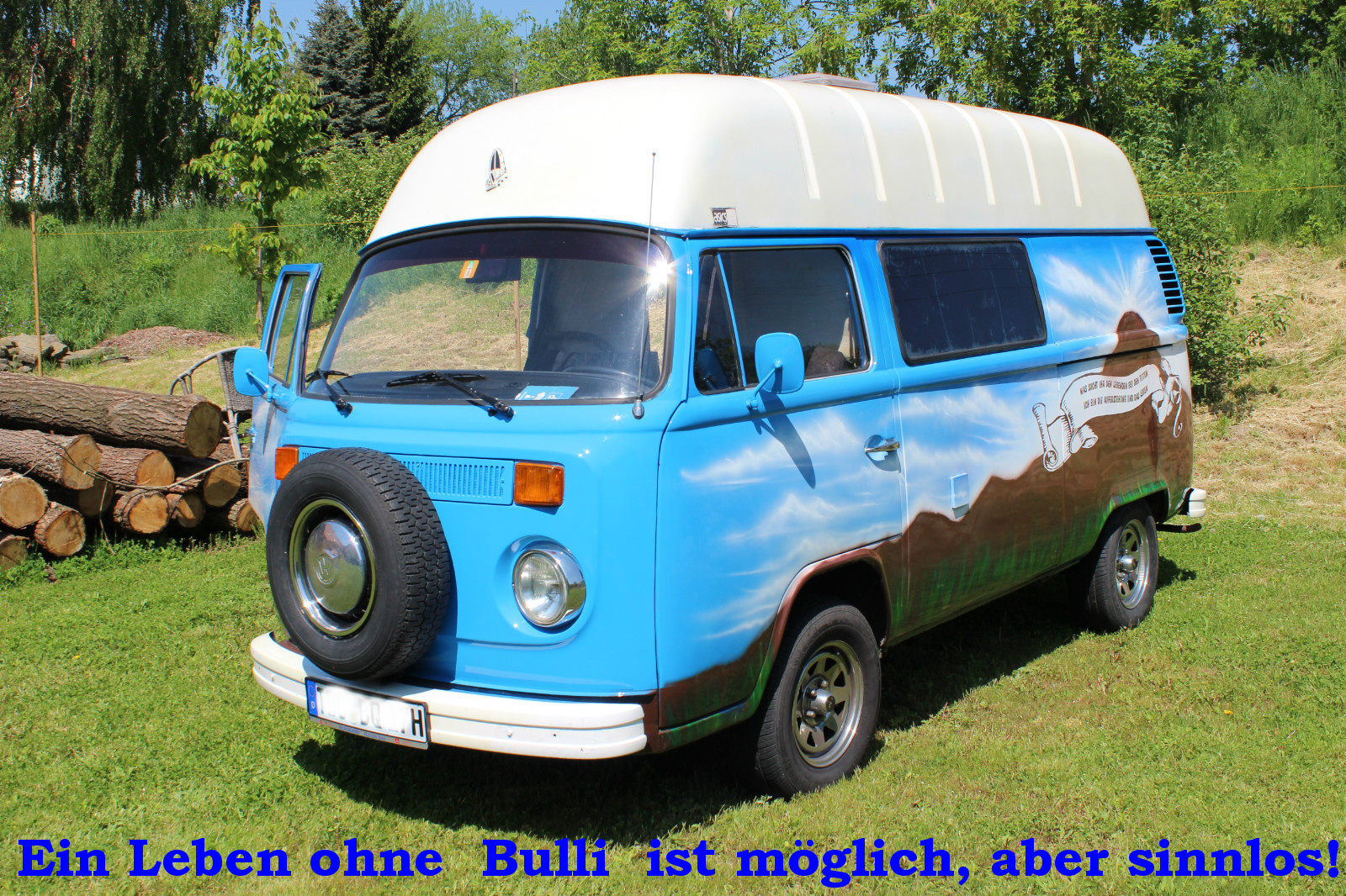

Hallo Feinbein,
ja die Lackierung bleibt so, ich sagte ja es ist ein spezieller Bulli, originale Busse gibt es genug und da es ein ehemaliger Post - Bulli ist, ist das auch ok....ich mag ihn so wie er ist :grinseval:
Gruß Bine

Re: Die Bulli-Biene ist dabei
Bulli-Biene hat geschrieben:Hallo Feinbein,
Gruß Bine
Zumindest kenn ich bisher niemand, der mit Teilen des Lukasevangeliums durch die Gegend kachelt. :respekt:
Beiträge: 4360
bigbug hat geschrieben: Zumindest kenn ich bisher niemand, der mit Teilen des Lukasevangeliums durch die Gegend kachelt. :respekt:
Hehe... ich kenne z.B. keinen der das erkennen würde.
Sowas kann man ja überpinseln und nen eigenen Spruch schreiben.

So so ....wir haben also ein paar versteckte Christen unter den Bulli Fahrern :lol: , traut euch ruhig, wir haben uns doch alle lieb :knuddel:
Ja es ist ein religiöser Spruch da hast du Recht. Man kann es aber auch etwas anders deuten....." Die Bulli-Legende lebt ! "
Ihr wisst doch.........
