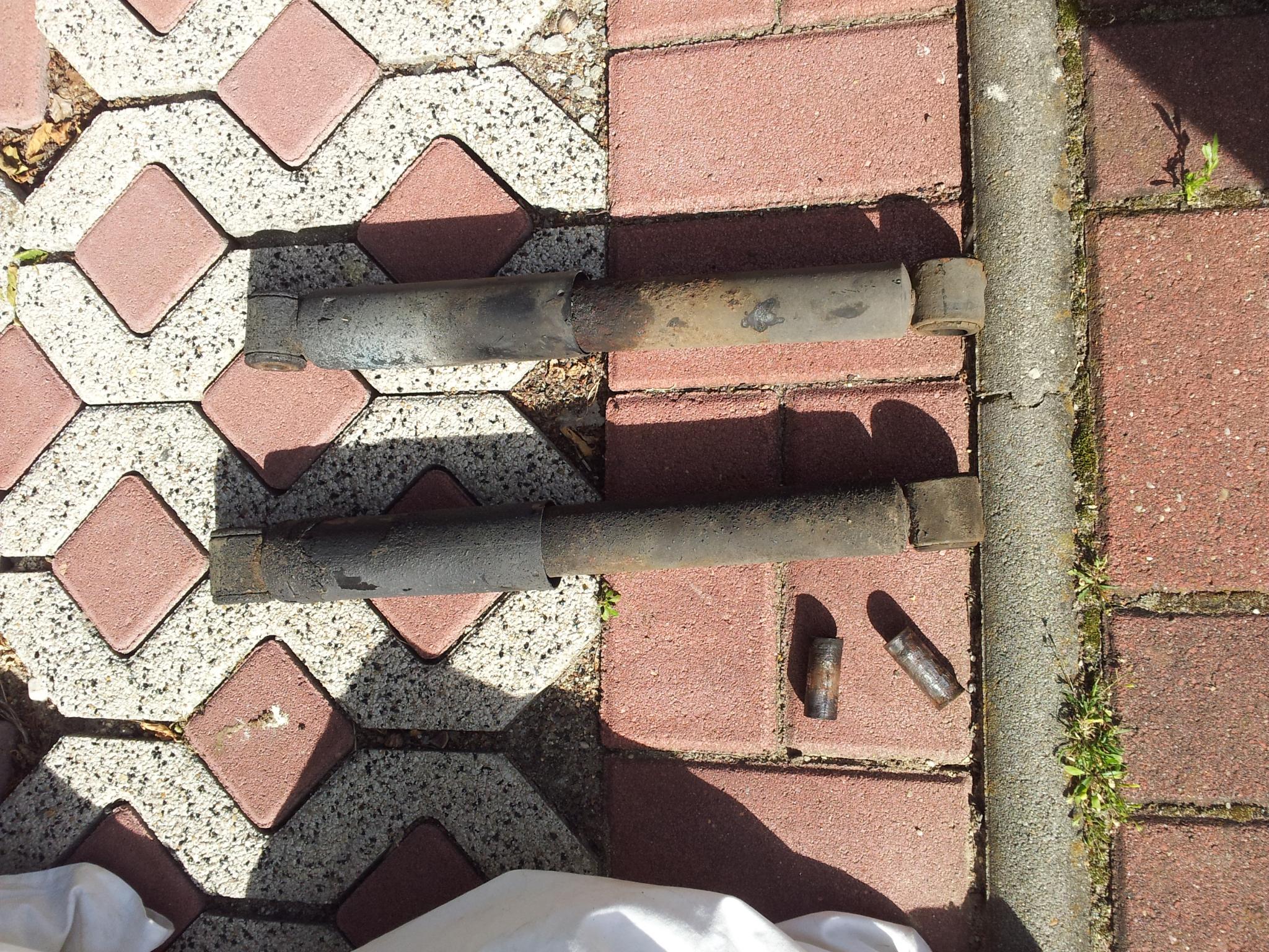

Habe gerade versucht meine neuen Stoßdämpfer zu montieren.
Nur leidee passen diese nicht oder mache ich was falsch?
Habe bei Bus-ok bestellt Ok 11279 nur passen diese nicht auf meinen unteren Zapfen.
Bitte um schnelle Antwort.
Danke euch.

Noch ein Bild.

Hallo David,
so wie ich das erkenne ist von deinem alten Dämpfer das alte Metallauge an der Dämpferaufnahme festgegammelt. Dieses ´Röhrchen´steckt normalerweise in dem Dämpfergummi drin. Das muss ab, geht nur mit WD40, Hitze und Gewalt (große Zange). Keine Hammerschläge !

Das ist ein guter Tip. Du hast recht. Jetzt
leutet es mir auch ein. Die alten Stoßdämpfer haben wie du geschrieben hast kein Metall Auge mehr.
Vielen dank.

Nimm´ne gute Wapu-Zange und dreh, bzw. ruckele an den Hülsen. Da die nen Schlitz haben, gehen sie eigentlich relativ leicht ab.

Ich habe gewonnen
