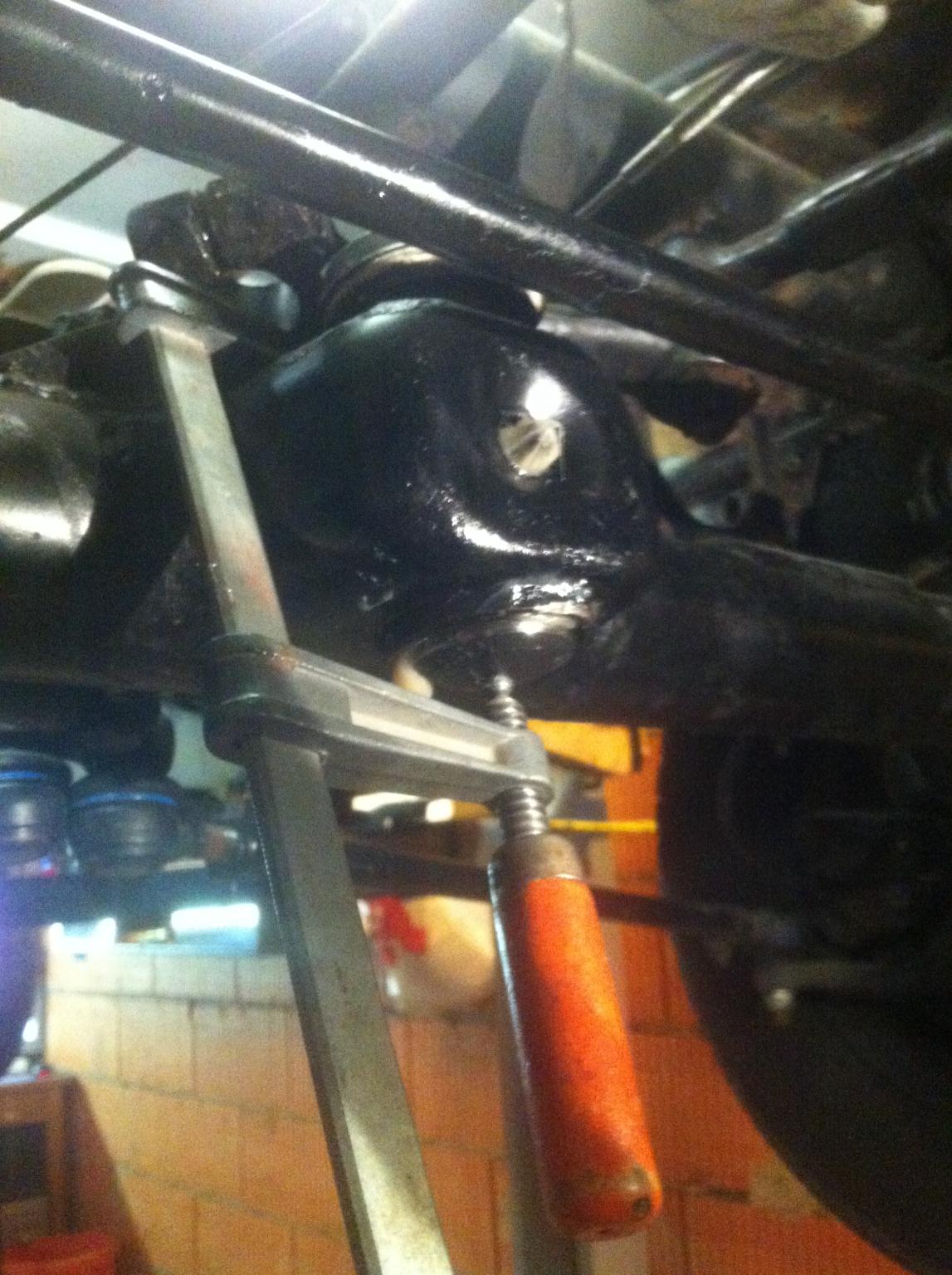

um die Federscheibe beim Wiedereinbau des Bolzens vorzuspannen wird im Workshop ein Wagenheber und das Fahrzeuggewicht verwendet. Hierzu meine Idee:
*Angebermodus an* :D
Wenn man über eine Hebebühne verfügt ist es doof mit dem Wagenheber zu hantieren!
*Angebermodus aus* :lol:
Ich habe eine billige Baumarkt-Schraubzwinge genommen und den Kugelkopf wegoperiert. Dieser passt genau in die Senkung in der Mitte des Bolzens. Zuschrauben und fertig ist die Vorspannung. Und das ganze im stehen unter'm Auto.
Gruß, Niko
PS: Der Kugelkopf der Schraubzwinge ließ sich danach sogar wieder aufpressen - mit sich selbst sozusagen - Schraubzwinge eine Universalwaffe! :dance:
