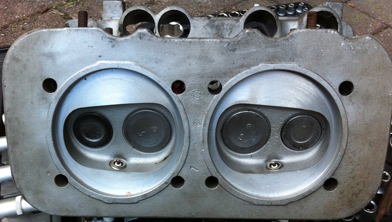

Kopfschmerzen bereitet mir der Kopf, den ich heute grob gereinigt und genauer angesehen habe:
1. Undichtigkeit Zylinder 1, wie schon beschrieben - unklar ob sich das durch die Montage eines Dichtrings beheben lässt? Ich hatte keinen Dichtring montiert. Evtl. ist ja auch Zylinder 1 krumm und nicht der Kopf?
2. Zwei Stehbolzen zum Wärmetauscher (Zylinder 1) müssen ausgetauscht werden. Gewindegänge weggerostet.
3. Auslassventil (Zylinder 1) steht etwas höher (siehe Bild unten). Es scheint so, als ob sich das Ventil in den Sitz eingearbeitet hat? Genaueres kann ich erst nach der Montage sagen.
4. Die Einlaßventile sehen übel aus. Extrem viel Ölkohle, sichtbar durch die Ansaugkanäle. Wie kann das sein? Ist das Öl bei offenen Ventilen in die Ansaugkanäle gelangt?

Heute ging es mal "weiter" > Bin zu meinem Lager gefahren und habe von meinem Reservemotor (CU) den rechten Kopf demontiert. Komplett überholt das Teil
Dichtflächen überarbeitet und man sieht, das die Ventilführungen auch neu sind. Werde also die CU-Köpfe montieren, sobald der der Zylindersatz mit Muldenkolben (AA Performance) da ist.

Mir ist aufgefallen, das sich die Kipphebelbrücken beim CU (T3) geändert hatten (s. Foto, rechts CU, links CJ). Verschleiß haben beide kaum. Welche Version würdet Ihr einbauen?
http://www.typ4shop.de/product_info.php ... Mulde.html
Die Ventile nehme ich noch mal raus, da der Reservemotor schon ca. 10 Jahre steht.
