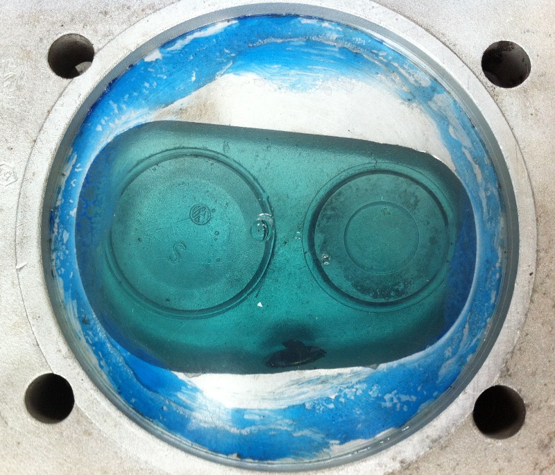

bei mir in der Firma verwendete Flüssigkeit beim Auslitern: Wasser mit eingefärbtem Alkoholzusatz - man könnte auch sagen "so was wie ne Gurgellösung" zuhause. Nein - wir haben keine erhöhten Verbrauch

ich habe die Gurgellösung mit Wasser verdünnt genommen
Alle Brennräume (Kalotten) in den CU-Köpfen gleichmäßig bei 51ccm. Hier macht sich der Materialabtrag von ca. 0,8mm durch das Planen bemerkbar. Der CJ-Kopf hat im Vergleich dazu 53,2ccm (ohne bearbeitete Fläche).
Das Volumen durch den Kolbenrückstand habe ich entspr. 94mm Bohrung x 1,5mm Hub = 10,5ccm berechnet.
Sind wir bei 61,5ccm. Fehlt noch das Volumen der Mulde im Kolben - das wollte ich auch auslitern - nur leider sind die Kolben/Zylinder heute nicht gekommen
Brennraumvolumen = Hubraum / (Verdichtung - 1) = 492,7 cm³/ 6,5 = 75,8ccm. Also müsste die Mulde 14,3ccm haben, um ein Verdichtungsverhältnis von 7,5:1 zu erreichen.

Wie angekündigt, habe ich heute einen neuen Kolben (Mulde) ausgelitert: vorab, ich habe mich verschätzt! Das Volumen beträgt 15,5ccm.B.C. hat geschrieben:ich habe die Gurgellösung mit Wasser verdünnt genommen![]()
Sind wir bei 61,5ccm. Fehlt noch das Volumen der Mulde im Kolben - das wollte ich auch auslitern - nur leider sind die Kolben/Zylinder heute nicht gekommen![]()
Ich schätze aber, die Mulde wird max. 10ccm haben, also eher so 7,89:1. Werde berichten, wenn die Kolben und Zylinder da sind.
Mit den bearbeiteten Köpfen (51ccm) habe ich in Summe ein Brennraumvolumen von 77ccm(!) ermittelt; somit ein Verdichtungsverhältnis von lediglich 7,41:1!
Rechne ich mit den unbearbeiteten CJ-Köpfen, komme ich auf ein Brennraumvolumen von 79,2ccm und einem Verdichtungsverhältnis von 7,23:1.
Fazit: mit 1,5mm Kolbenrückstand lässt sich das angepeilte Verdichtungsverhältnis von 7,51:1 nicht erreichen.
Mein CJ-Motor lief bisher mit einem Kolbenrückstand von ca. 1mm und 7,51:1. Schäden an den Kolbenböden und Ventilen sind nicht zu erkennen. Diese Angabe dient nur als Erfahrungswert.
1,5mm Kolbenrückstand sollte eingehalten werden. Wer ein höheres Verdichtungsverhältnis wünscht, verbaut besser Kolben ohne Mulde.
